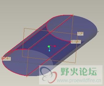

那位高手能把 标准椭圆拉伸成的钣金展开啊! 总归我是展不开,我以为和展开园一样呢, 结果糗大了。

这个混合的时候需要技巧的啊
要在起点的地方留一个小的缺口,并且在中间加上一段直线

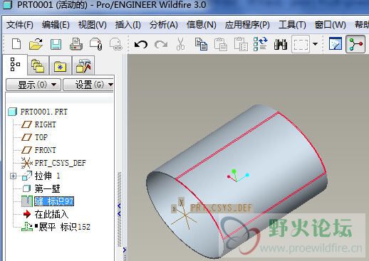

发表于 2009-4-11 11:54 | 显示全部楼层
创建个缝就可以了,帮你做了个

发表于 2009-4-11 12:58 | 显示全部楼层
老大你做的是上下截面都一样的,要是上下的截面不一样的话,这样肯定的不行吧

发表于 2009-5-18 15:28 | 显示全部楼层
暮云春树,如果两个相同截面,我用扯裂缝的形式展开了。可是如果两个不通截面混合,我用你的方法却无法展开。可否请你上传一个part文档啊。谢谢!
发表于 2009-5-30 23:34 | 显示全部楼层
回复 5# hxywuyue 的帖子
可以用先切缝再展开的 。

发表于 2009-5-31 22:44 | 显示全部楼层
原帖由 xuzhang654321 于 2009-4-11 12:58 发表
我做了一下也是展不开呢 不知为什么天方地圆用这种放法可以展开 为什么这种椭用同样的方法却不行呢 是不是我做的不对 有没有谁做出来的
