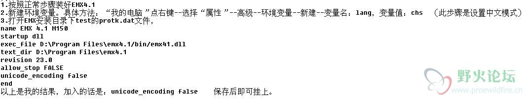

我以前在3.0上面挂了EMX5.0....但是5.0不稳定。我把它卸载了。装了EMX4.1。。今天我刚安装了4.0M070..把3.0卸载了。我挂了一个早上都没把EMX4.1挂到4.0M070上面。谁知道4.0怎么挂EMX4.1啊 ??我在论坛看了看置顶的帖子,上面说的都是挂emx5.0的方法。论坛还没有一个人写4.0怎么挂EMX4.1的教程?挂上以后要中文显示的.

大妹子!我说你就没看我的帖子啊!我要PRO/E4.0M070挂EMX4.1的教程啊!....不要安装EMX5.0的! 5.0的我闭上眼睛就能安装上!

做法如图:
希望有所帮助!

好像不太清淅啊!
主要是加上       unicode_encoding false                            这句东东!
