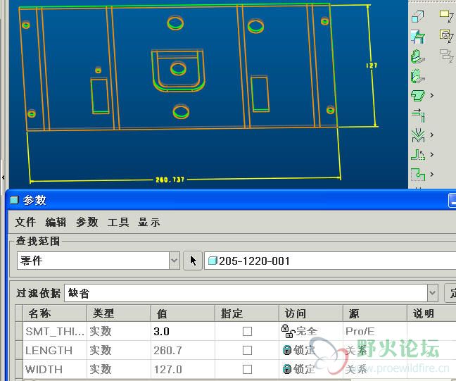

[原创] 自动提取钣金下料的妙法

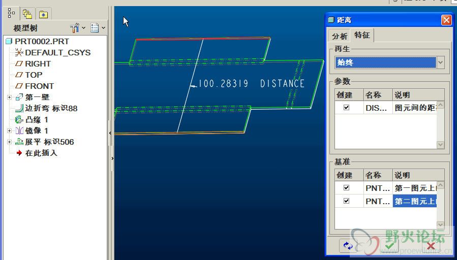

发表于 2011-9-29 20:35 | 显示全部楼层
原帖由 xltll 于 2011-1-24 13:48 发表
怎么我的是灰的
在“距离”对话框中的“分析”选项卡的左下角选择“特征”,就可以了
[ 本帖最后由 jackren66666 于 2011-9-29 20:48 编辑 ]

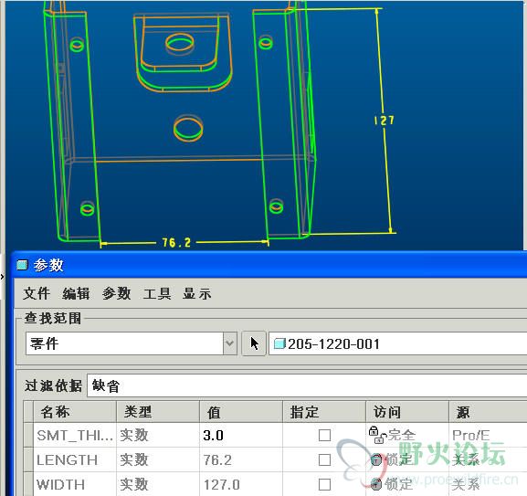

发表于 2011-11-7 16:59 | 显示全部楼层
试了一下,此方法不可行。在折弯回去后,尺寸变化成折弯后的。
如,展开时尺寸为260
折弯回去后尺寸为76
[ 本帖最后由 jackren66666 于 2011-11-7 17:01 编辑 ]
