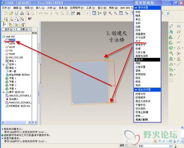

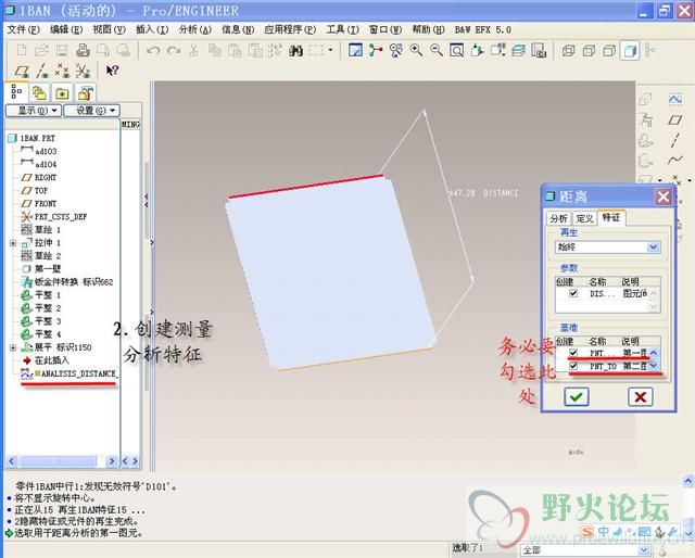

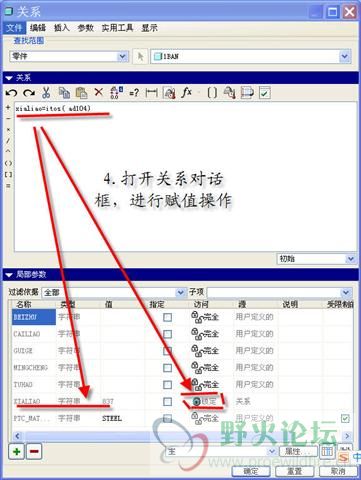

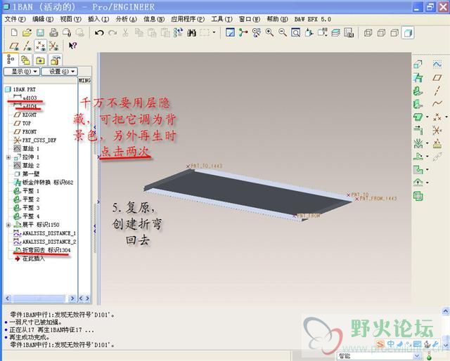

自动提取钣金下料的妙法,可以实时更新,不过稍微有点麻烦;我在这里也就献丑啦,希望能抛块子破砖引出美玉,热切盼望大家批评指正
在pro/e中通过分析测量得到的参数(如distence)能不能被关系调用
