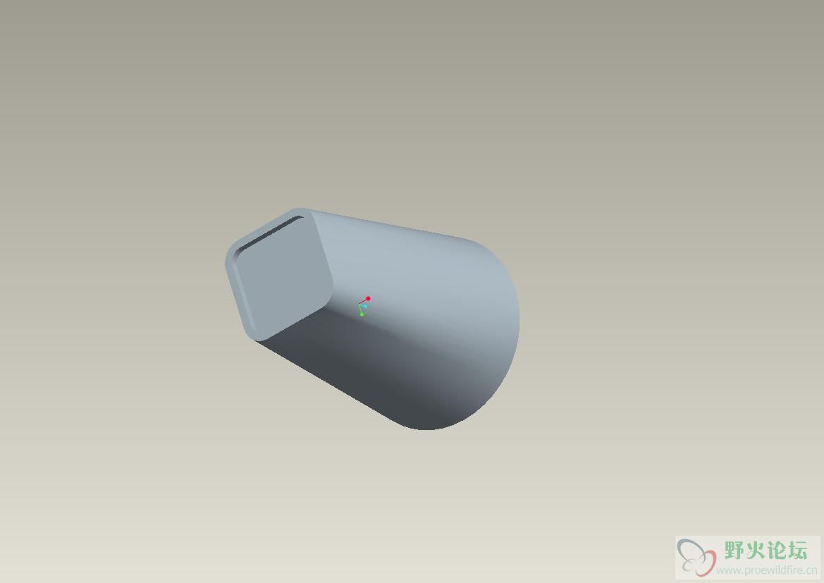

[分享] 混合扫描的杯子(练习)

关键把圆分割下就好做了,书上的题目

其实这个题目比较简单了..大家动手做起来应该不难...
几步命令而已..
发表于 2009-8-24 16:34 | 显示全部楼层
直接vss就可以了

这个练习主要还是要注意学会混合时候的分割图元

要分圆,在圆上家4个点对应就ok
