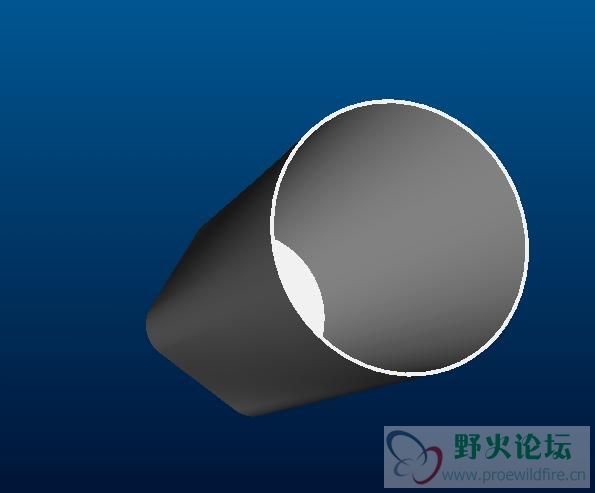

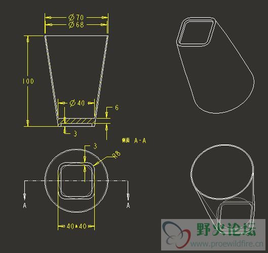

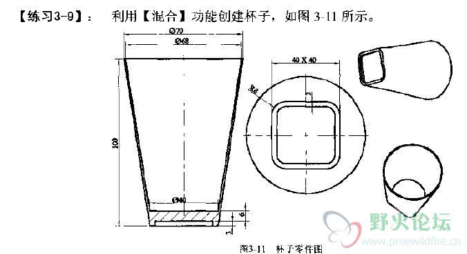

RT

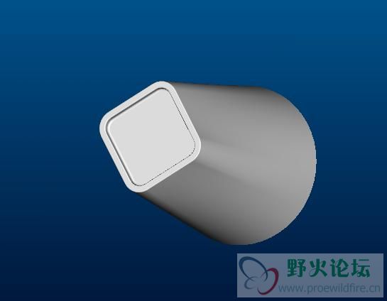

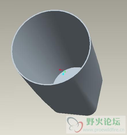

做也来了,看看是不是这样呀?
