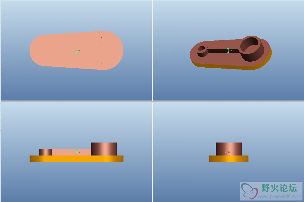

[求助] proe着色的问题 在一个实体的单一个表面着2种颜色 怎么做

这个形状哦

EVANHU21 发表于 2010-6-11 16:01
用“修饰”命令中的“指定曲域”可以实现
首先用草绘做一个封闭的图形,然后再用“修饰”命令中的“指定曲 ...
可以贴个步骤出来吗?

20楼的方法很好!方便修改,无碎面
使用心得:首先用草绘做一个封闭的图形,并投影到需要上不同颜色的面;然后再用“修饰”命令中的“指定曲域”将投影线的封闭图形生成为一个封闭曲域;即可对原来实体的面和 “指定曲域”生成的封闭曲域分别着色。
该方法创建的零件在输出(STEP),勾选面组选项时,指定曲域会作为单独的面输出。
