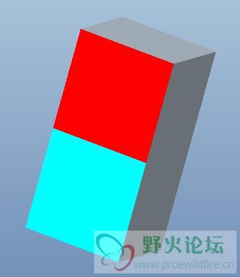

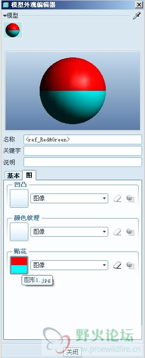

新建一个外观,用贴图的方式,别说是一边黑一边白了,任何你想要的颜色或者图片都能弄出来.

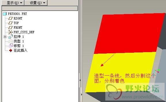

发表于 2010-6-11 16:01 | 显示全部楼层
用“修饰”命令中的“指定曲域”可以实现
首先用草绘做一个封闭的图形,然后再用“修饰”命令中的“指定曲域”将草绘的封闭图形生成为一个封闭曲域。再对原来实体的面和“指定曲域“生成的封闭曲域分别着色,就可以实现两种颜色了
