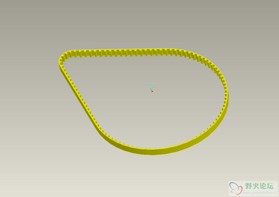

两位 我要的是同步带 带齿的 要由一块平板生成

先画直的,再环形折弯

正好我这段时间画过  应该是你想要的
   先在平板上阵列出齿,再用骨架折弯 =>OK
