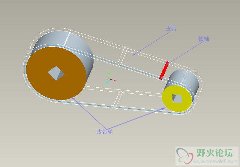

发表于 2008-10-21 12:39 | 显示全部楼层
我做了一下,好像只有两个轮子,以及槽轴会转,(如下图白色线框)皮带本身不能转的啊。
有没有办法在Proe里实现皮带轮本身的软体转动呢??期待高手。。
