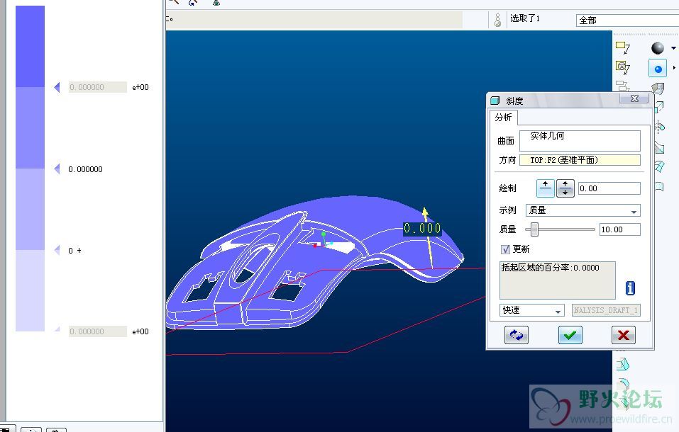

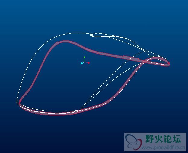

[求助] 有谁能帮帮我的 鼠标分模

这个倒扣位怎么脱模?强脱吗?

分型面选那里得。。?

增加3个滑块,其中两个滑块还要侧分

复制分型面,填补靠破孔,延拓分型面,勾子做斜顶,搞定
  Add  copy  fill loop / all     ADD  extend along dir
