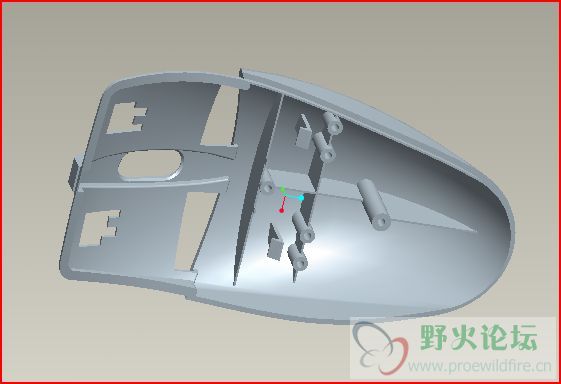

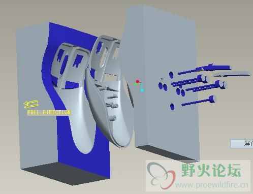

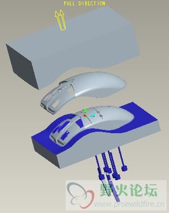

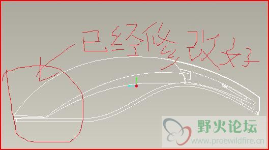

自己做的 鼠标,不过就不会开模,上次有个大侠说我的模型有点问题,现在我改好了,希望有哪位大侠哥哥能帮帮我吧,可以不做出来的,就说说方法,我自己就用裙边搞不了。。。郁闷吖~~~

复制分型面,填补孔,延伸分型面,勾子做斜顶,搞定!

面是怎么补。。》?

最好在分型面再加上虎口定位那就更加好了
