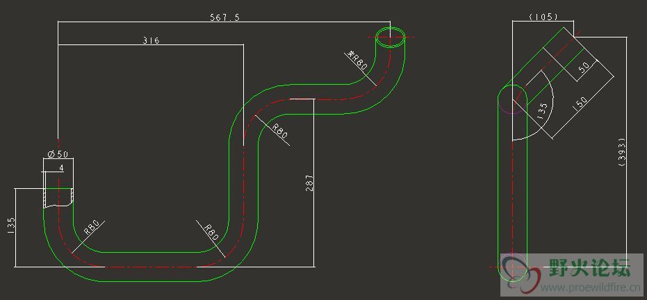

在这里向大家介绍一种三维管道建模的方式:
例如:建立如上图所示的管道
第一步:写出坐标   上图是第一角画法,以左侧端点为坐标原点,依次写出各点相对坐标如下:
0 0 0
0 -135 0
316 -135 0
④316 152 0

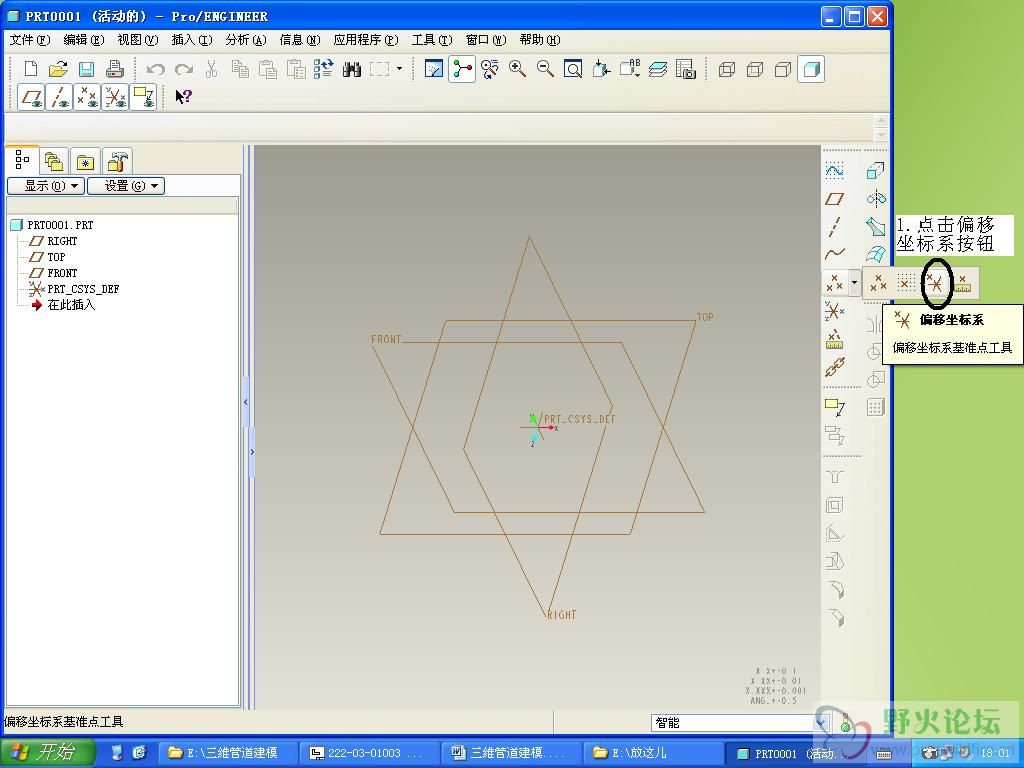

⑤567.5 152 0
⑥567.5 258 105
第二步:将以上坐标另存为example.ibl(名字任起)文件,如下图
第三步:新建.part文件,点“偏移坐标系”按钮,在弹出的“偏移坐标系基准点窗口”中导入example.ibl,然后点确定。如图
第四步,点“插入”“高级”“管道”,以下省略。
最终图如下
此法建立管道较快,但坐标不支持关系式,因此有些坐标只能取近似值。希望大家共同探讨解决此问题。

发表于 2009-3-16 21:04 | 显示全部楼层
写的不错,我也这么做的,不过我没创建文件,直接输入的坐标
PROE 高级特征管道的做法演示教程
http://www.proewildfire.cn/thread-126-1-1.html

 楼主| 发表于 2009-3-16 22:27 | 显示全部楼层
回复二楼:这种方法适用于在不知道管道三维角度,但又知道坐标的情况下。我们是来图加工企业,图纸的长度尺寸一般会标注出,但三维方向实际角度图纸多数时候不标注,所以用这种方法利于转化图纸而求出实标角度。缺点当然是有时不够精度,但对做工艺来说足够了,越复杂的管道越显出它的优势。如果做设计这种方法显然不可取,但破衣的管道模块很好用啊,做复杂管道和简单的没什么区别,怎么说没什么好办法呢
回复三楼:记得我以前试过这种方法,但是负数会自动转化成正的,后面弄的自己都不知道怎么输入,于是才用此法。刚才又试了一下,负数却没有转成正数,奇怪!这样的话用你的方法就简捷了
