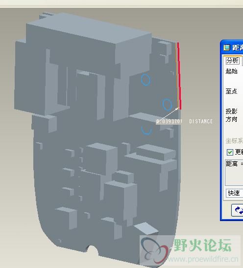

根据“http://www.proewildfire.cn/thread-11172-1-1.html”的介绍。试了一下,出现了两个问题:
1、转进来proe的是缩小了的图。(正好差一个英制单位与毫米的比例:25.4倍)。
2、零件只显示方盒子,不是应有的形状。
请高手指点迷津。

设置下模型的单位

Protel,轉成men檔時,要修該單位,轉如pro,因沒有零件庫,所以方行或長方型表示,該零件外觀大小
