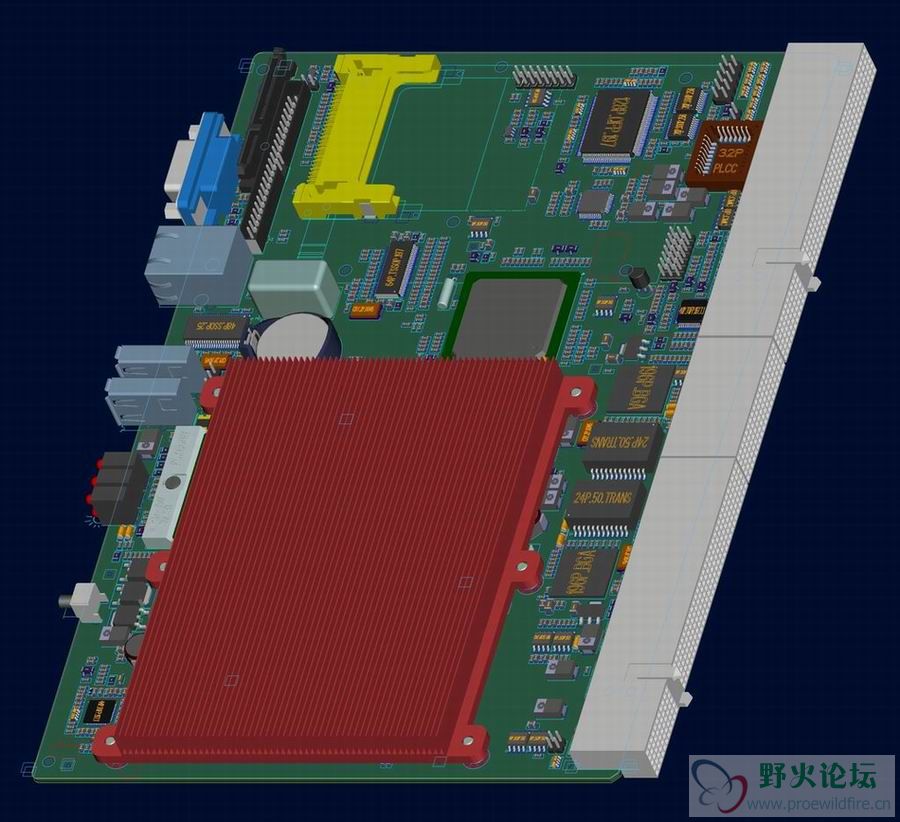

上次发布了关于“PRO/E设计与电子线路设计的仿真结合运用”,很多朋友提出来要把教程简述一下,这里我整理了一下,供大家参考,先放上一张效果给大家看看!

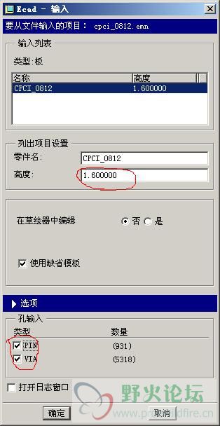

关于生成proe电路板结构图步骤分以下图示步骤完成:|

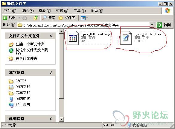

1一般电路板设计利用protel等会生成emn和emp文件
2打开proe 先导入emn文件
回复 0 1
167
201
 楼主| 发表于 2008-9-9 17:04 | 显示全部楼层

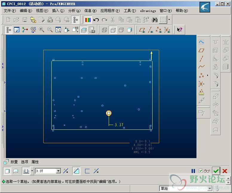

注意一定要勾选组件和包含导入的对话框

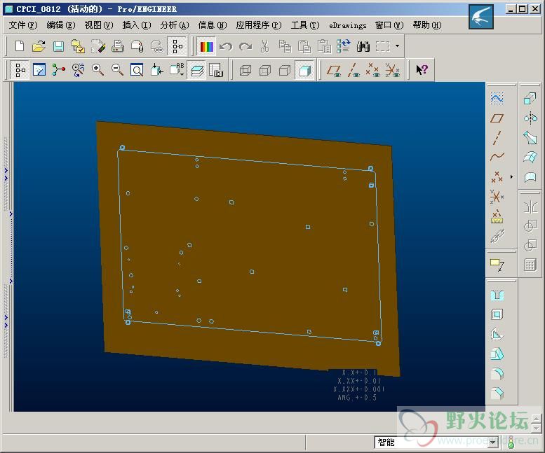

3 然后进行更改,比如板子厚度等等,特别注意其中的一些选项

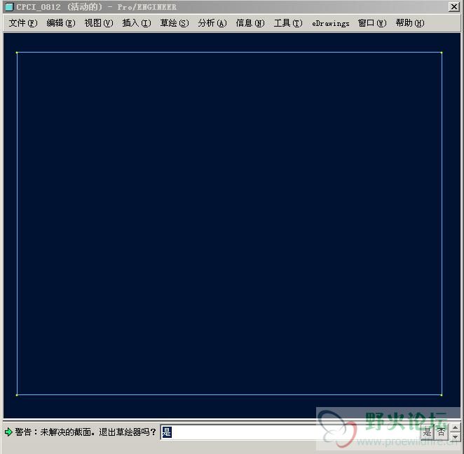

4产生草绘界面,有时软件之间的不兼容,都可以导致该图形不封闭,于是需要自己在草绘中修改直至可以封闭为好!
5这是自动生成的电路板的光板文件已经生成了,好像系统默认颜色不对,呵呵!

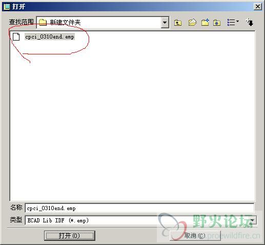

6 这时会弹出对话框需要查找emp对应文件,自己找到刚才的位置。
7在生成中速度好慢啊!共有一千多个元器件!等待!!!

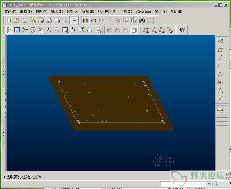

8 好了,基本已经生成,但是颜色不对,好像板子大了很多!我们可以对此进行下修改,打开板子的零件,进行切割,在导入文件时,外框线已经有了,不需要我们自己画,只要找边界就好了!对了,顺便把颜色也改改!
更改一下,就好了!呵呵

草绘平面进行编辑

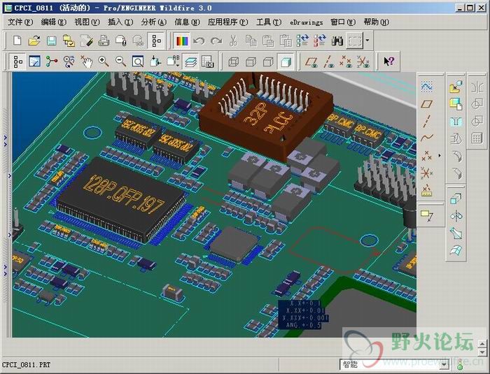

好了,再退回到总装图看看吧!已经很清晰了!
看个局部的照吧!呵呵

再装上纯铜散热器,大功告成!看看吧
希望大家能够一起讨论讨论,这只是外形结构的仿真设计,对于我们这些搞结构的,很多时候并不知道电子元器件的大小高低,只能凭借经验来判断,如果能够利用这种方法,就可以搭建结构设计与电子设计的桥梁,图纸是工程师的语言,这个方法希望能够充当翻译两个领域的工具!
这个方法我已经运用5-6年了,很多时候会出现失败或者别的情况,后续还会跟大家一起介绍分析过程和许多时候失败的原因,以及“逆向”方面的介绍!!
