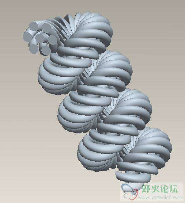

楼主: balance
[原创] 又见绳子(教程)

有不足之处
这样做出来的绳子,每股的截面与它本身的中心轴线不垂直,在扭曲值(trajpar*360*x中的X)设置较大时尤为明显。所以,比较好的方法还是VSS做出来的。

 楼主| 发表于 2009-3-7 07:29 | 显示全部楼层
原帖由 molizhang 于 2009-3-6 11:21 发表
嘿嘿,我只是说个做法,就vss绳子的教程我已经发过了,有兴趣的可以看看。
个人认为各有优缺点,这种方法胜在简单,vss比较漂亮,而且形状也可以做的复杂。
vss绳子教程:http://www.proewildfire.cn/thread-16928-1-1.html
