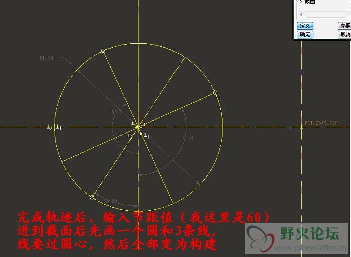

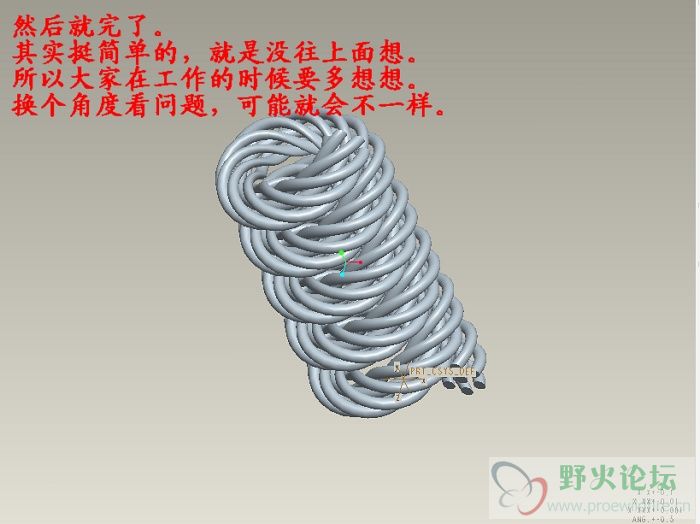

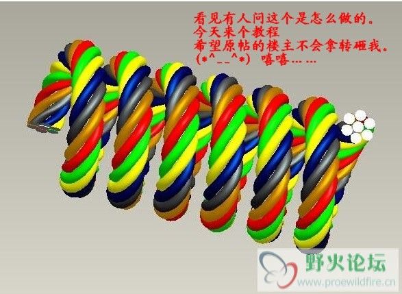

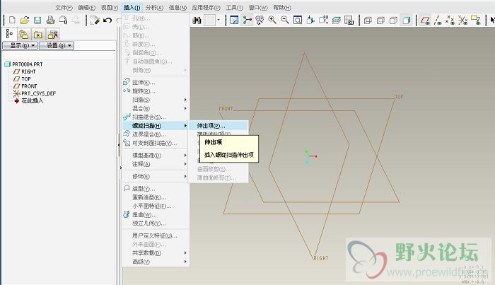

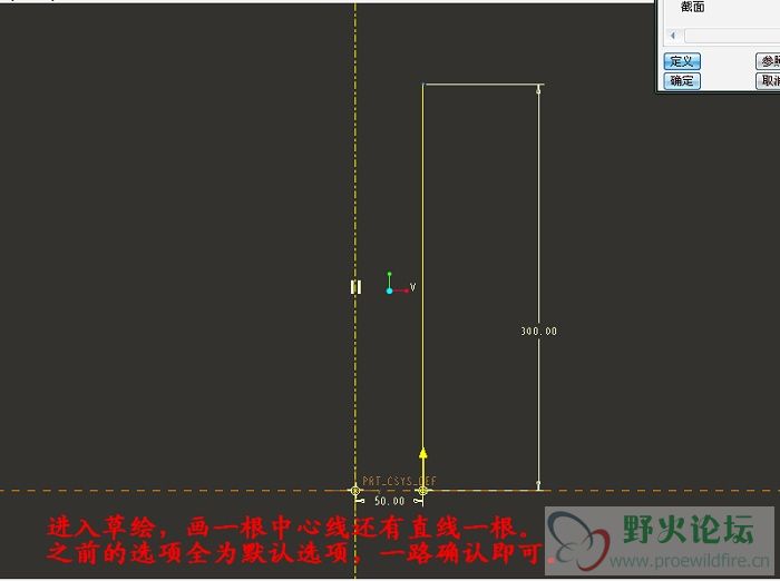

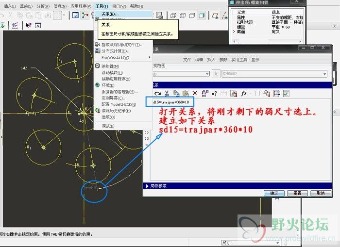

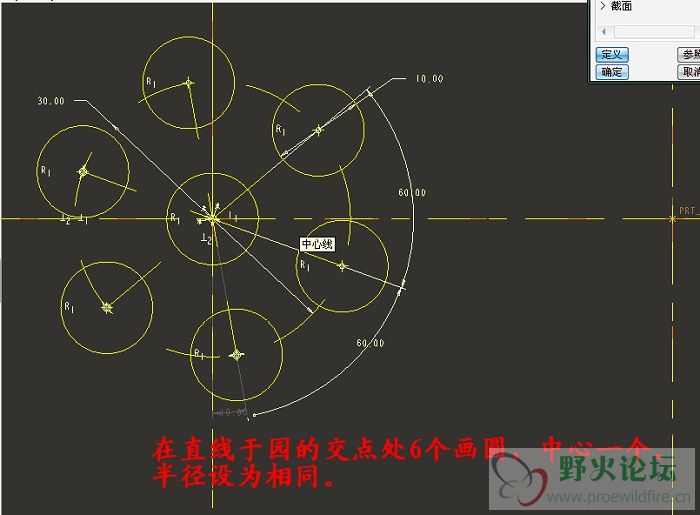

论坛里面又一种绳子的做法,发个教程。
希望原来帖子的楼主不会拍我板砖吧。
(*^__^*) 嘻嘻……
原帖:http://www.proewildfire.cn/thread-9317-1-1.html
我做的vss绳子:http://www.proewildfire.cn/thread-16928-1-1.html
放在一起方便大家学习
记得把箭头拉到底(⊙o⊙)哦
prt0004.prt.rar
