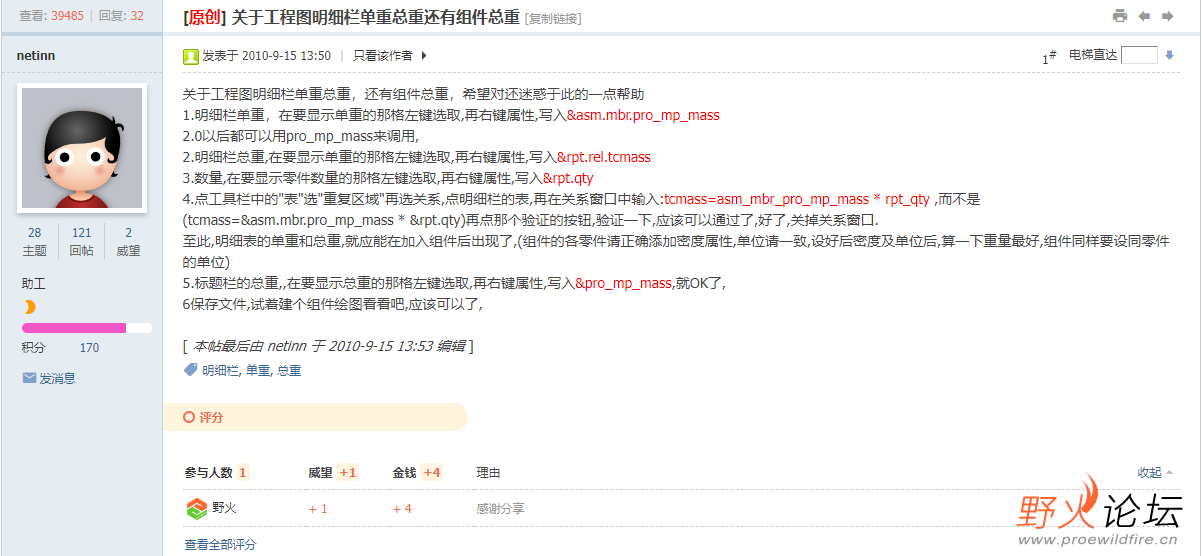

明细栏我插入了一列单重&asm.mbr.PRO_MP_MASS[.2],我现在我想再插入一列总重,总重的函数有大佬知道么,不是装配体的总重,是单件乘以数量的重量。

  1. totalmass=rpt_qty*asm_mbr_cmass
复制代码
参考
关于工程图中BOM表里重量自动生成和自定义参数的设置
http://www.proewildfire.cn/thread-146296-1-1.html
(出处: 野火论坛)

钟汉昌 发表于 2025-12-8 08:54
参考
http://www.proewildfire.cn/thread-146296-1- ...
用这个吧友的方法解决了 。。 前两天我网络有问题打不开论坛  今天可以打开了  却忘记搜索了。 。
