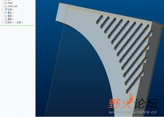

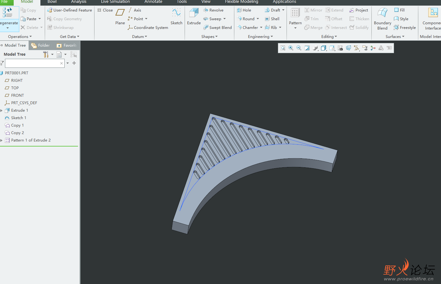

我来解答吧,非常基础的一道阵列问题
New folder.zip (105.37 KB, 下载次数: 22)
只需要绘图的时候 Shift复制2条线就好了,拉伸在角落拉伸

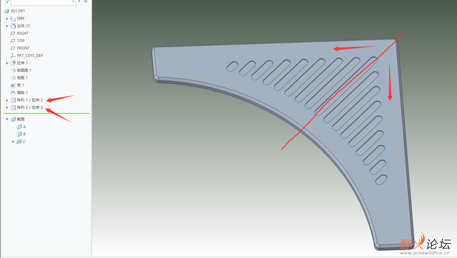

你的文件我看了,按照你的方法操作,阵列以一条线方向阵列的,会有被切掉的地方,感觉就是直角的那两条线应该以逼近(进似)方式复制,这样在拉伸草绘时,草绘的圆弧才会参考以复制的逼近(进似)直角线相切,但实际我只能以精确复制两条直角线(选进似会显示特征重新生成失败),软件在对拉伸阵列时,相切参考只有圆弧线和开始的直角边线,另一条直角边线就被切过去了 图片1.png 解决的办发就是把前面草绘的两条直角线转换为样条,后面复制时才把这俩条线当一条线参考相切,相当于相切参考是一条带拐角形状的样条线,这是此阵列成败的关键所在

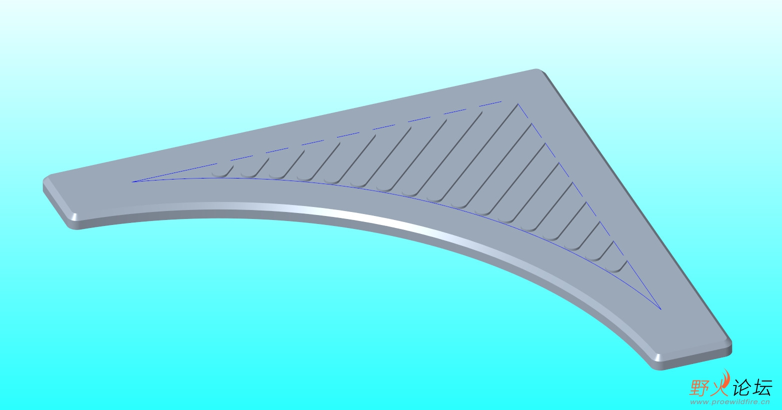

真实,有效。
边界阵列.prt.zip (302.17 KB, 下载次数: 10)
效果
