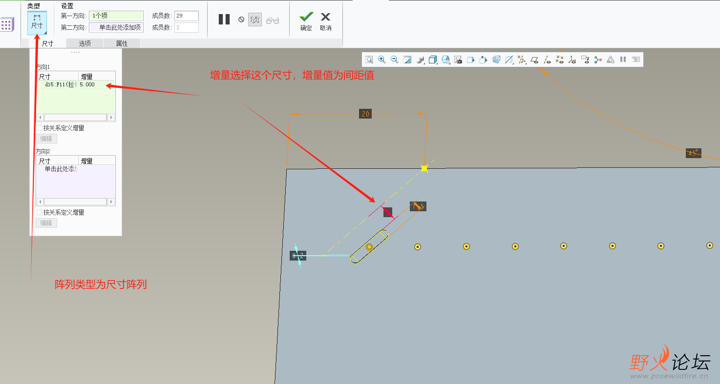

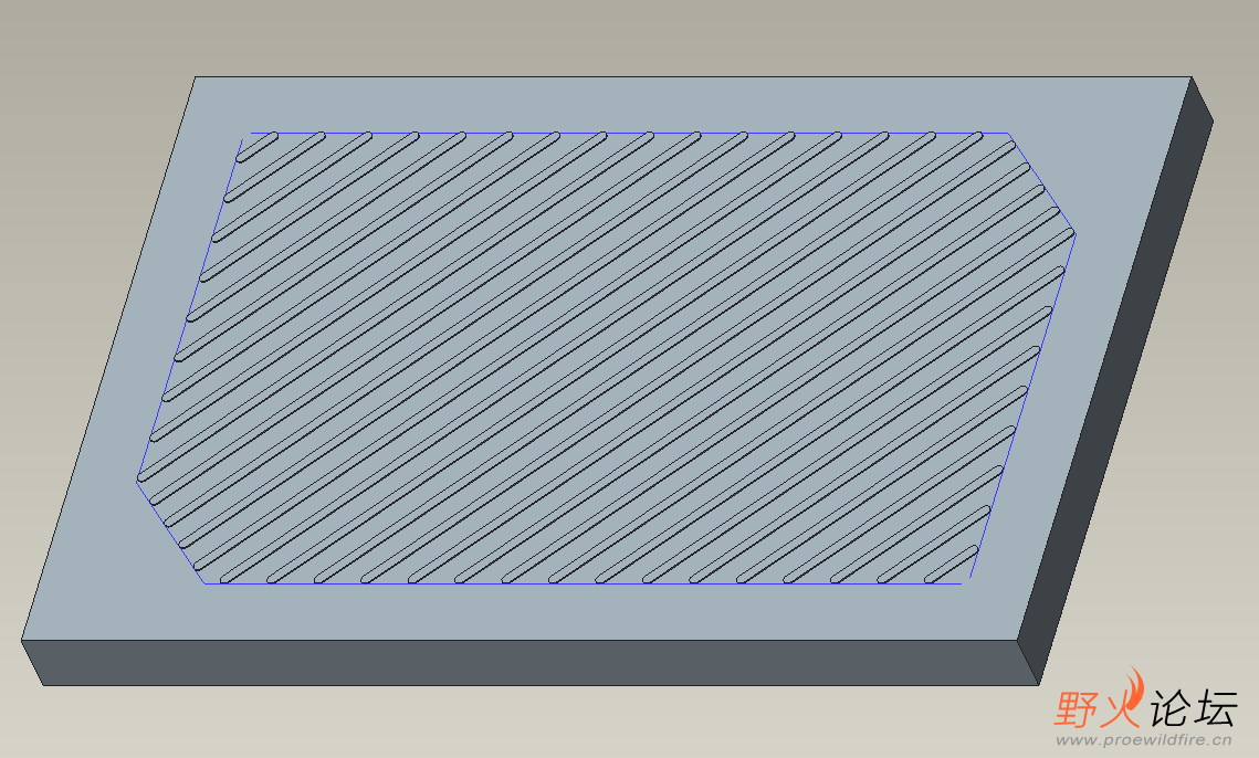

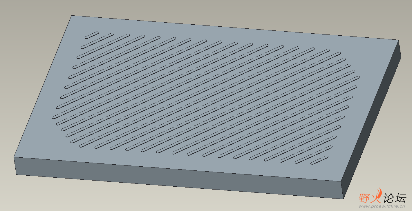

效果图
效果图

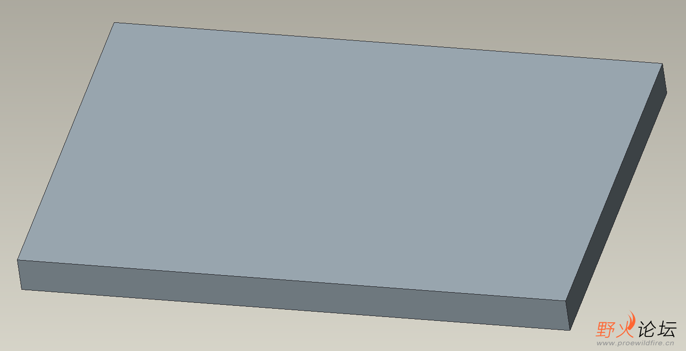

1.绘制基座
1.绘制基座

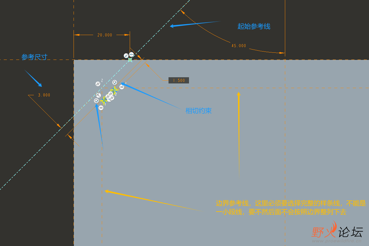

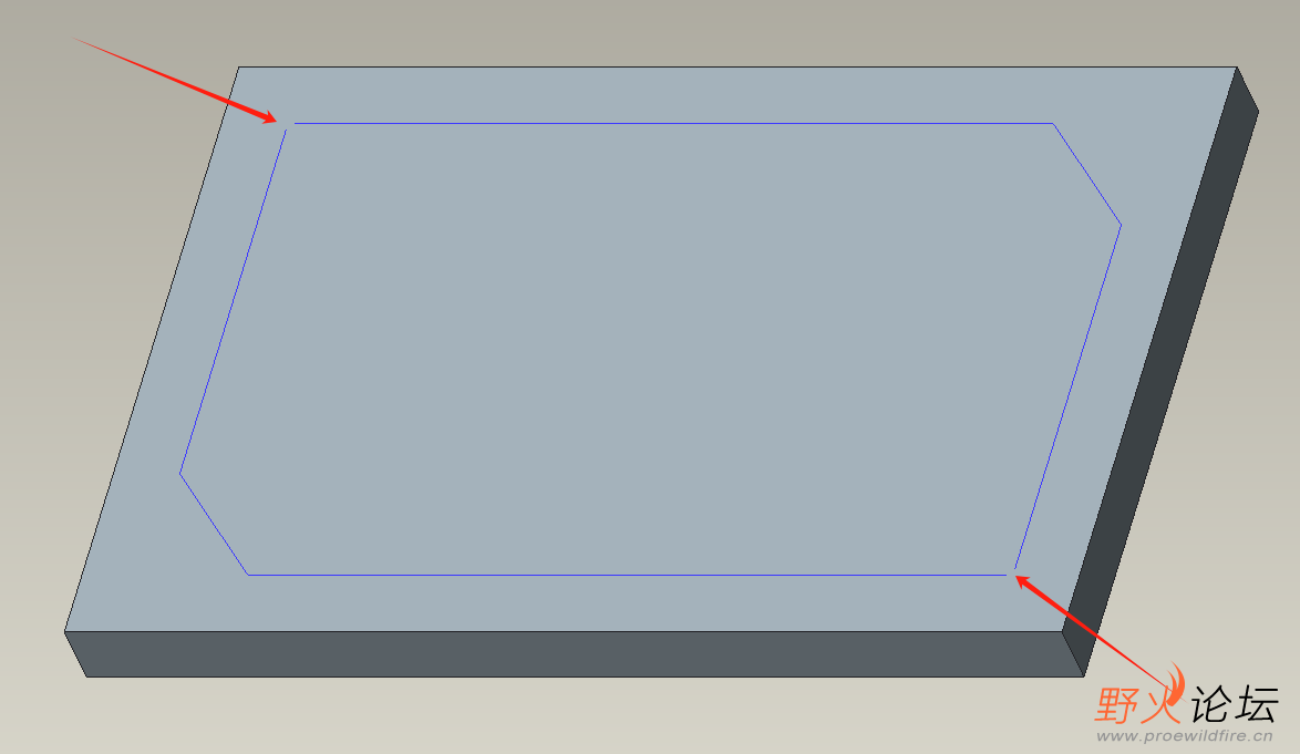

2.绘制边界形状
2.绘制边界形状
3.倒小圆角,这一步很重要
3.倒小圆角,这一步很重要
4.复制两边线段
4.复制两边线段
5.复制线段必须选择近似,这里形成一条不间断的样条线,前面圆角就是为了这 ...

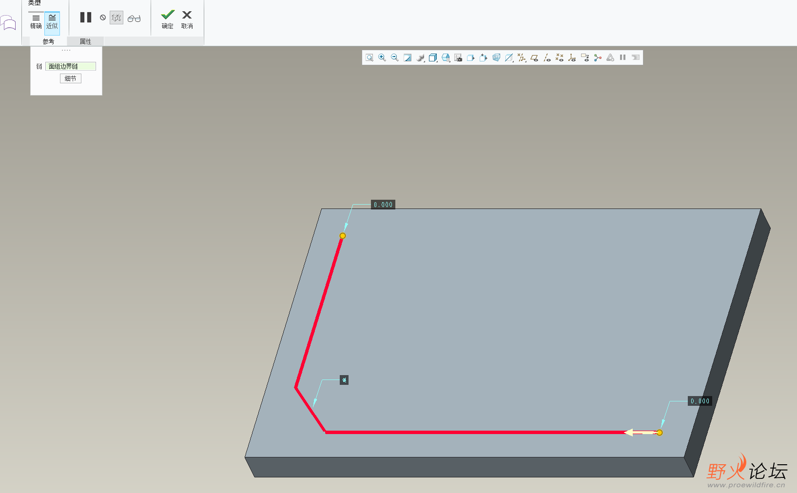

6.拉伸单个特征
6.拉伸单个特征

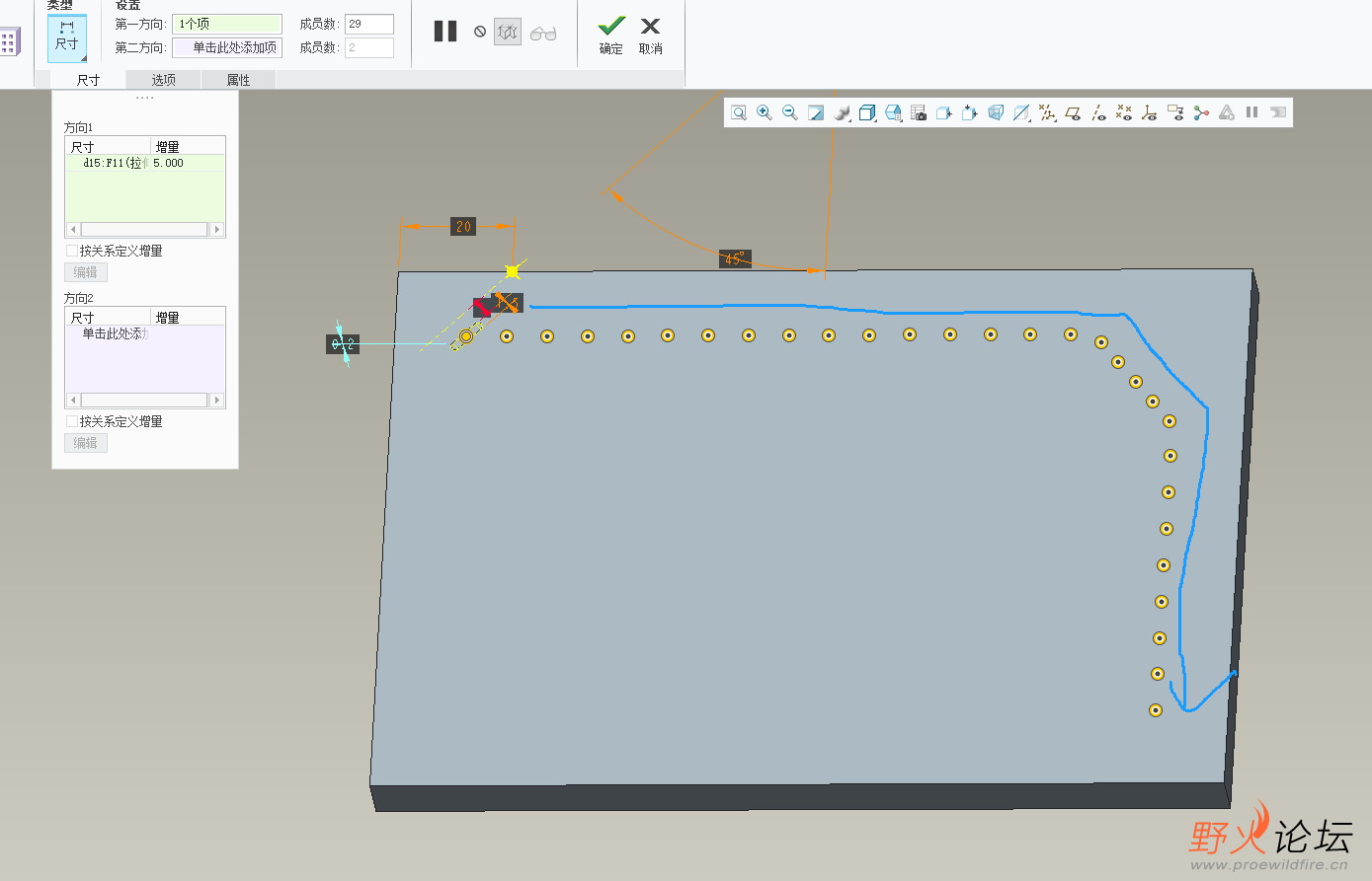

7.阵列特征
7.阵列特征
8.阵列特征数量
8.阵列特征数量
9.随形阵列
9.随形阵列
prt0001.zip
437.81 KB, 下载次数: 57
售价: 2 金钱  [记录]
工程文件

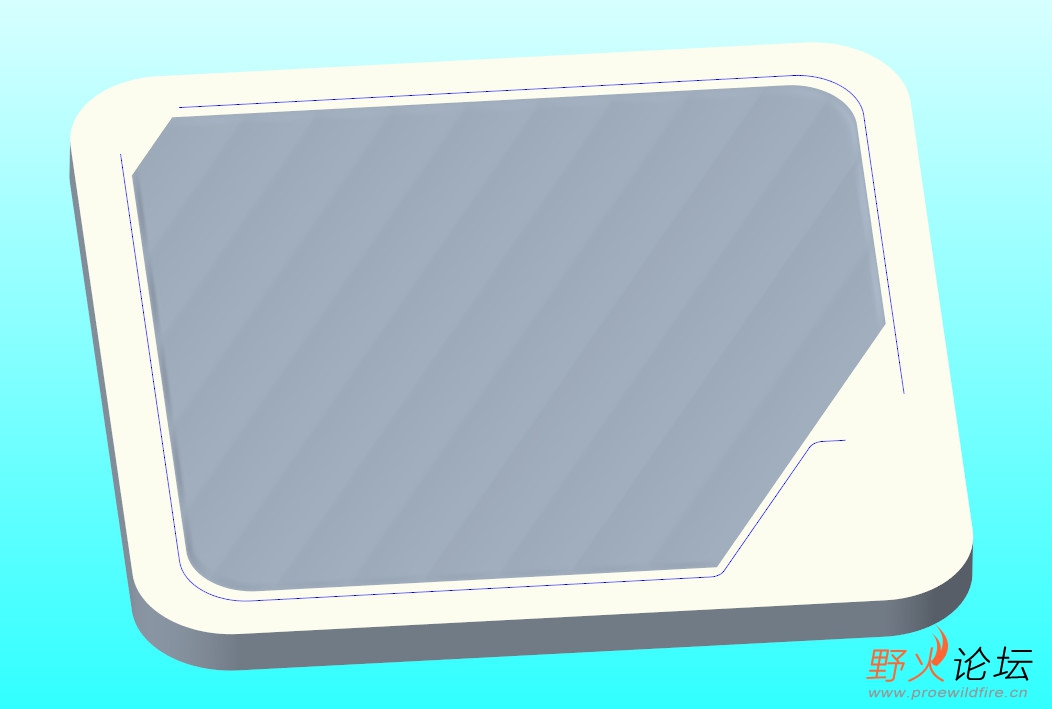

吴聊生活 发表于 2025-11-12 09:36
看到别人的视频用拉伸画类似的纹理,没有你这个有渐变效果,你这个还是很不错的,可以的话分享出来借鉴一 ...
方法也是来自论坛的,共勉。
阵列2.prt.zip (351.19 KB, 下载次数: 14)
效果
