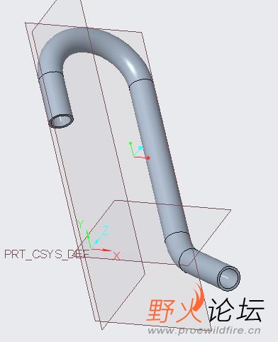

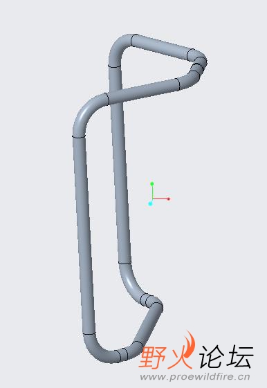

[已解决] 小学生求助,两个维度的弯管应该怎么画

第一步:在两个不同的基准面上分别画出两段轨迹线
第二步:将两段轨迹线复制成一条整体,记得选择曲线逼近 ...
感谢老师   不过我的是creo4.0    你发的这个文件打不开

发表于 2025-9-16 09:26 | 显示全部楼层
我这边没有creo4.0呢,你可以按文字描述的意思尝试一下哦

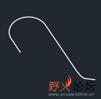

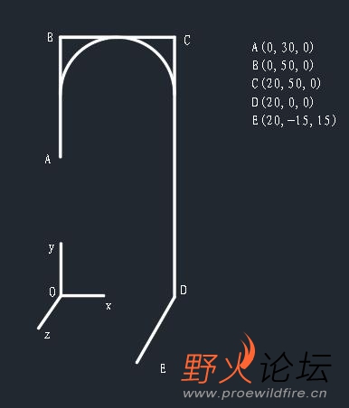

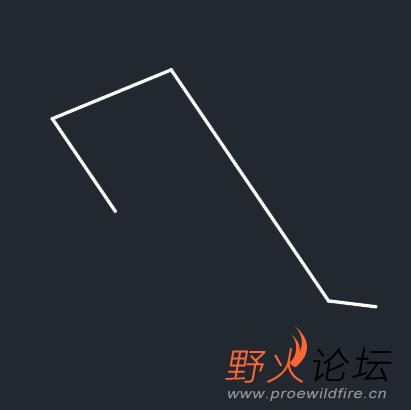

发表于 2025-9-16 10:11 | 显示全部楼层
不用那么复杂,你在三维图之前应该有二维图,在二维图里面把中心线几个特征点的三维坐标写出来,然后在AUTOCAD里面输入坐标,连成三维曲线,有圆角的地方在CAD里面做圆角,之后把这个三维曲线导入到PROE里面当成轨迹线就行了,再扫描生成,画个截面就行,多复杂的都很容易,尤其是那种扭来扭曲的,逼一段段的接,快多了。

发表于 2025-9-16 10:13 | 显示全部楼层
dingdebin 发表于 2025-9-16 10:11
不用那么复杂,你在三维图之前应该有二维图,在二维图里面把中心线几个特征点的三维坐标写出来,然后在AUTO ...
我这是8个点,在CAD输坐标连成直线,再倒几个圆角,保存。再导入到PROE里面的。

发表于 2025-9-16 11:03 | 显示全部楼层
前面都是CAD里面做的,最后才是PROE

发表于 2025-9-16 13:07 | 显示全部楼层
城南阿祖 发表于 2025-9-16 08:45
就是不会这个   55555
两个方向拍照,拍正一点,然后c量一下你这个实物尺寸,在creo里面画个框,然后把图片导进去把你拍的产品拉到框的尺寸,两个方向导图导好久沿着你拍的照片的实物中间画出轨迹,然后两个方向的相交就好了啊
