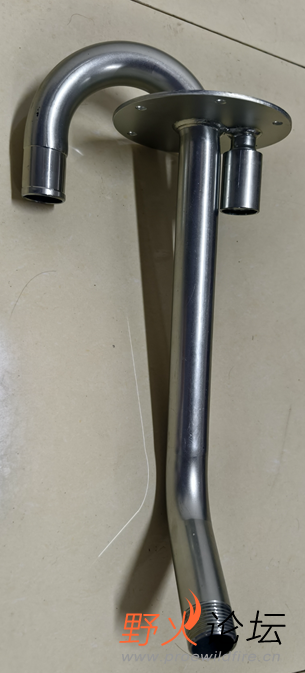

一个面的弯管我能扫描画出来,  两个面的扫描 不会弄  有没有老师指点一下  谢谢谢谢

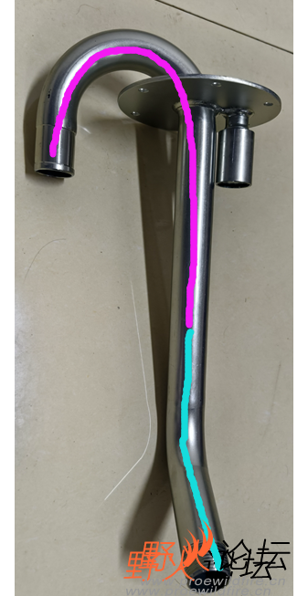

发表于 2025-9-15 15:44 | 显示全部楼层
在两个基准平面上画出2跟线,再一起扫面就可以了

发表于 2025-9-15 15:48 | 显示全部楼层
分两个面画

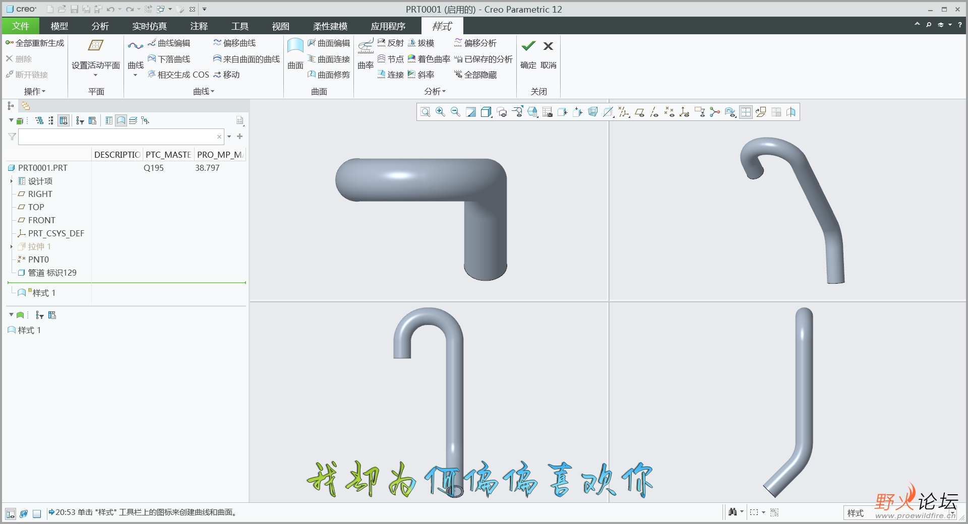

发表于 2025-9-15 17:07 | 显示全部楼层
第一步:在两个不同的基准面上分别画出两段轨迹线
第二步:将两段轨迹线复制成一条整体,记得选择曲线逼近,这样扫描出来的曲面是一个完整面
最后就可以扫描了
prt0001.prt.zip
33.37 KB, 下载次数: 7
售价: 2 金钱  [记录]

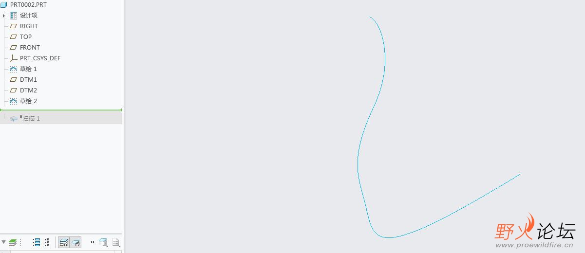

发表于 2025-9-15 18:04 | 显示全部楼层
第二步:将两段轨迹线复制成一条整体,记得选择曲线逼近 ...
我的为啥复制不了
304
342
发表于 2025-9-15 18:14 | 显示全部楼层
解决了

发表于 2025-9-15 21:01 | 显示全部楼层
展示

发表于 2025-9-15 22:34 | 显示全部楼层
两条平面线相交一下就好了啊
