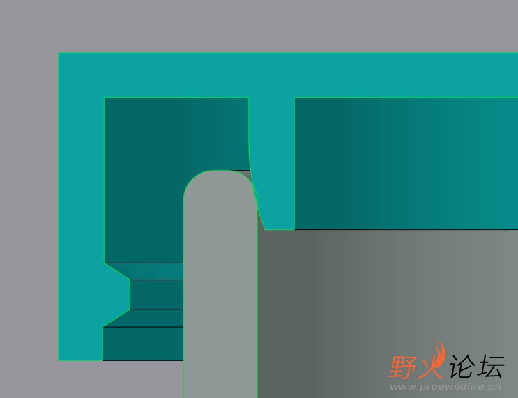

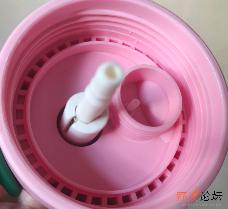

发表于 2025-9-10 14:15 | 显示全部楼层
1.用一圈辐条筋来放硅胶圈,密封会有问题的,时间长了硅胶圈有变形,会漏水,
   建议参考饮料瓶盖的设计,用一圈筋与瓶口内侧来密封,盖子要选LDPE等软一些的材料
2.盖子上的把手设计有问题,转轴处内侧有高低,无法做螺纹抽芯

发表于 2025-9-11 07:58 | 显示全部楼层
   建议参考饮料瓶盖的设计, ...
正解!

发表于 2025-9-11 14:25 | 显示全部楼层
PP料强脱没问题,不过盖牙和瓶牙扣得太少容易滑牙

发表于 2025-10-5 08:17 | 显示全部楼层
去掉筋,旋转出模。

 楼主| 发表于 2025-10-31 18:35 | 显示全部楼层
   建议参考饮料瓶盖的设计, ...
里面还有别的结构,没办法这样呢
jhui 发表于 2025-10-5 08:17
去掉筋,旋转出模。
有结构需求,没办法去掉
