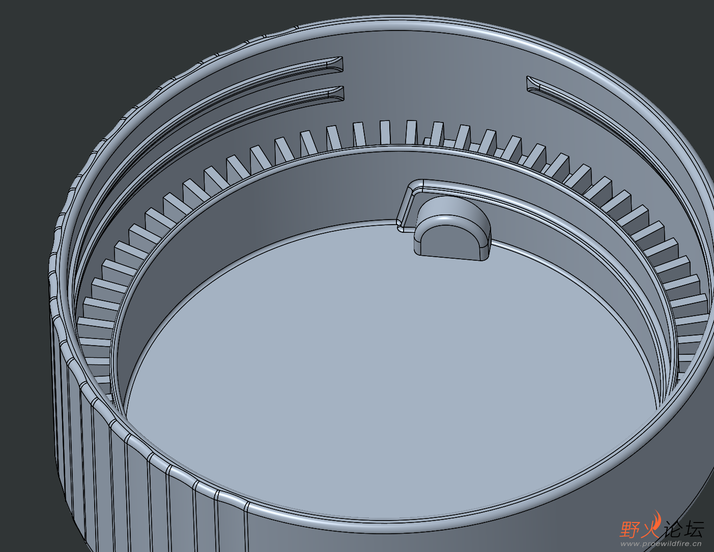

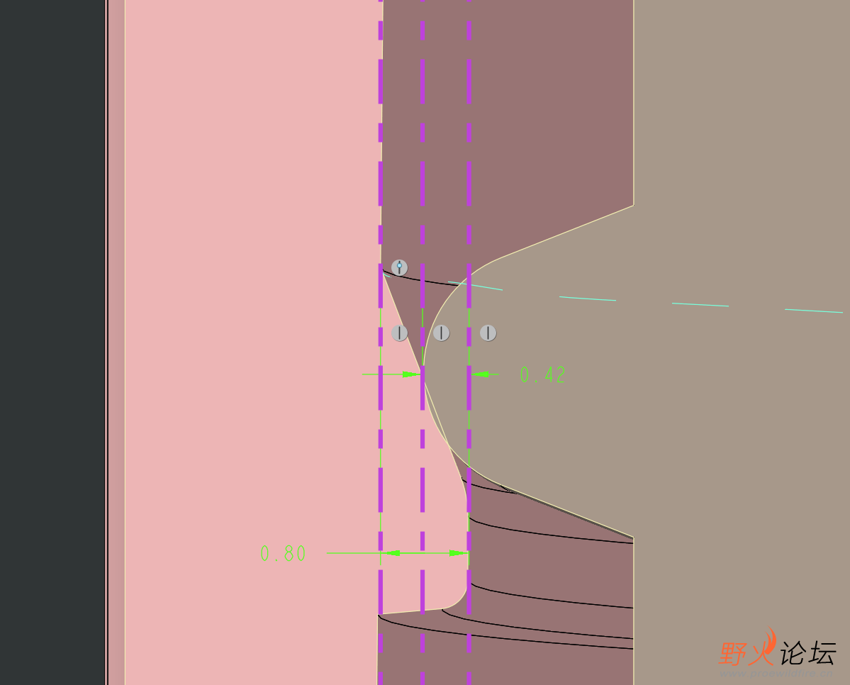

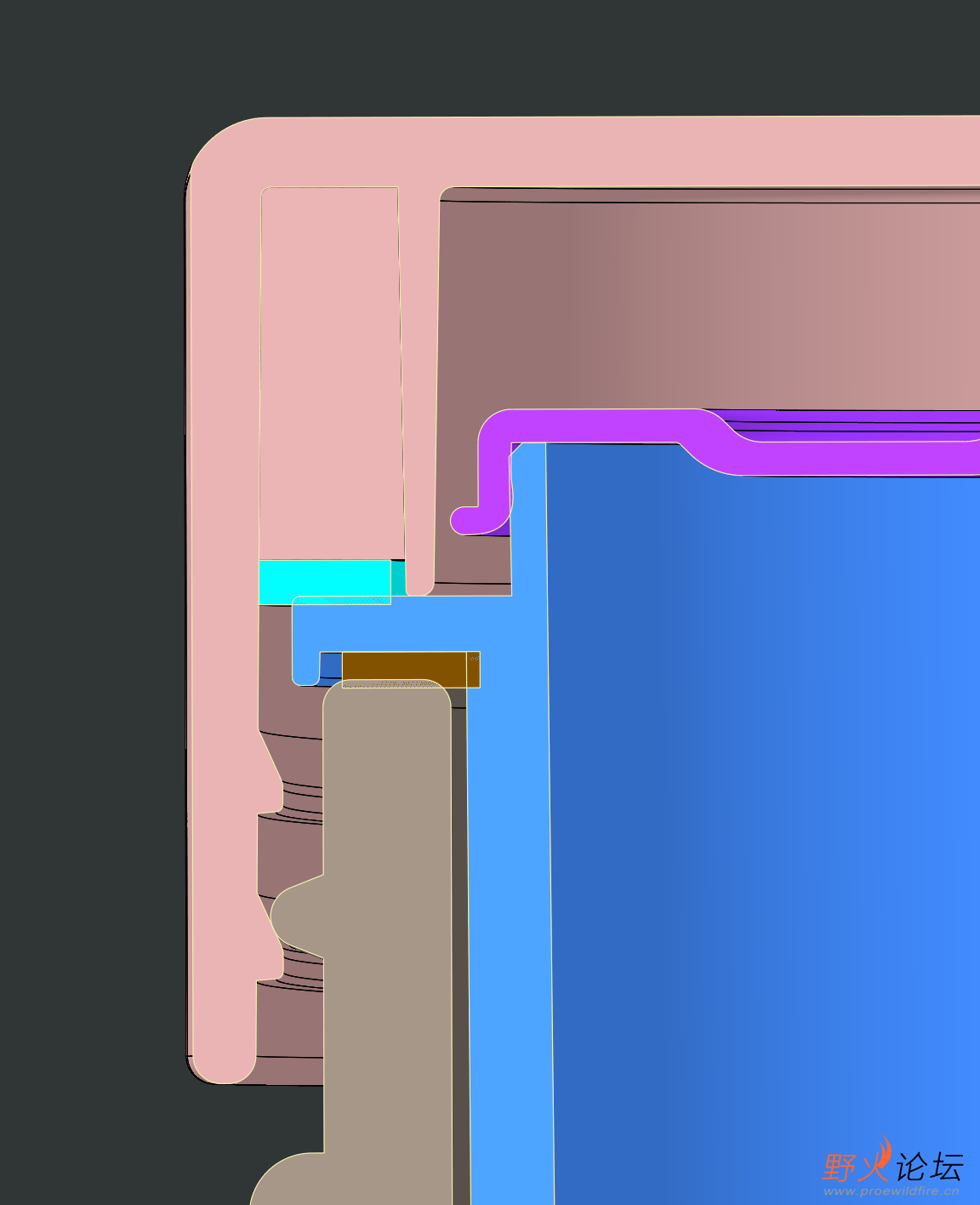

各位老师傅帮忙看看,这里的螺纹可以做强脱吗?

发表于 2025-9-9 12:32 | 显示全部楼层
配合单边才40多条会滑牙的,而且还是断牙,盖子和瓶子牙配合两边最好一样,不然放上垫片后会有高低。

发表于 2025-9-9 15:27 | 显示全部楼层
强脱一时爽,
后续一直忙,
模具不停修,
产品问题多,

 楼主| 发表于 2025-9-9 15:57 | 显示全部楼层
kusoray 发表于 2025-9-9 12:32
配合单边才40多条会滑牙的,而且还是断牙,盖子和瓶子牙配合两边最好一样,不然放上垫片后会有高低。 ...
单边配合应该是多少合适呢,瓶子是玻璃的,外购的
 楼主| 发表于 2025-9-9 16:11 | 显示全部楼层
aaeldon 发表于 2025-9-9 15:27
强脱一时爽,
后续一直忙,
模具不停修,
这里不做强脱不能出模吧,下面有筋位

发表于 2025-9-9 18:07 | 显示全部楼层
AAA小老虎 发表于 2025-9-9 16:11
这里不做强脱不能出模吧,下面有筋位
这些筋位启什么作用?建议简化结构。。。
 楼主| 发表于 2025-9-9 18:37 | 显示全部楼层
redfoxzf 发表于 2025-9-9 18:07
这些筋位启什么作用?建议简化结构。。。
顶住硅胶圈,防止漏水

发表于 2025-9-10 08:09 | 显示全部楼层
AAA小老虎 发表于 2025-9-9 18:37
顶住硅胶圈,防止漏水
可以参考奶瓶,贝亲的是一模一样的,硅胶垫片背面是一圈筋位,筋位主要作用是做为绞牙的止转,筋位部分的镶件不动,底下的螺纹往后退这样出模的。

发表于 2025-9-10 09:56 | 显示全部楼层
0.8mm的高度强脱困难且产品表面也成型不漂亮,建议拆两个件

发表于 2025-9-10 10:31 | 显示全部楼层
去掉筋,旋转出模。
