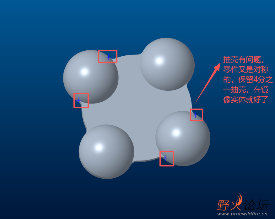

楼主: 古月方源
[求助] 我想在这个平面上抽一个厚度2.0的壳但是一直不成功

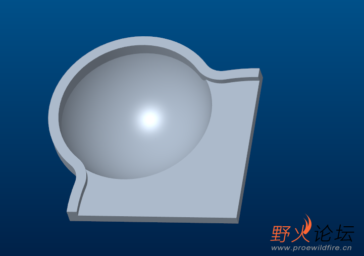

发表于 2025-9-11 12:56 | 显示全部楼层
jswl_a 发表于 2025-9-9 14:11
切剩下1/4后再抽壳,剩下的就简单了。
四个圆不一样的,两个大两个小的

发表于 2025-9-11 15:56 | 显示全部楼层
吴聊生活 发表于 2025-9-11 12:56
四个圆不一样的,两个大两个小的
的确没注意这个
如果实在无法在现有的零件抽壳,那就用偏移面去切除也是可以的,就是费点时间。
90
106
发表于 2025-9-29 08:47 | 显示全部楼层
把有问题的切掉在镜像对称就好
