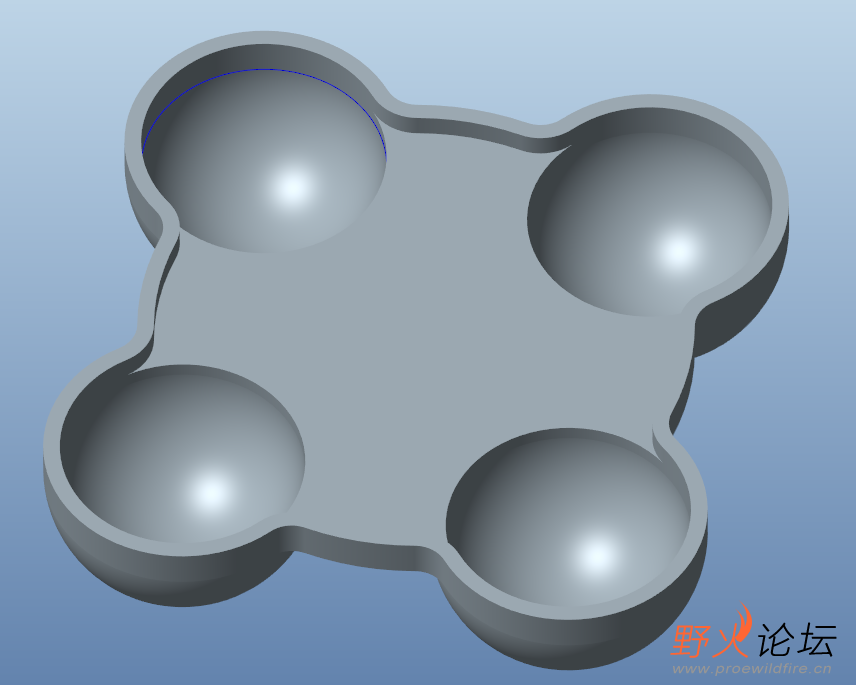

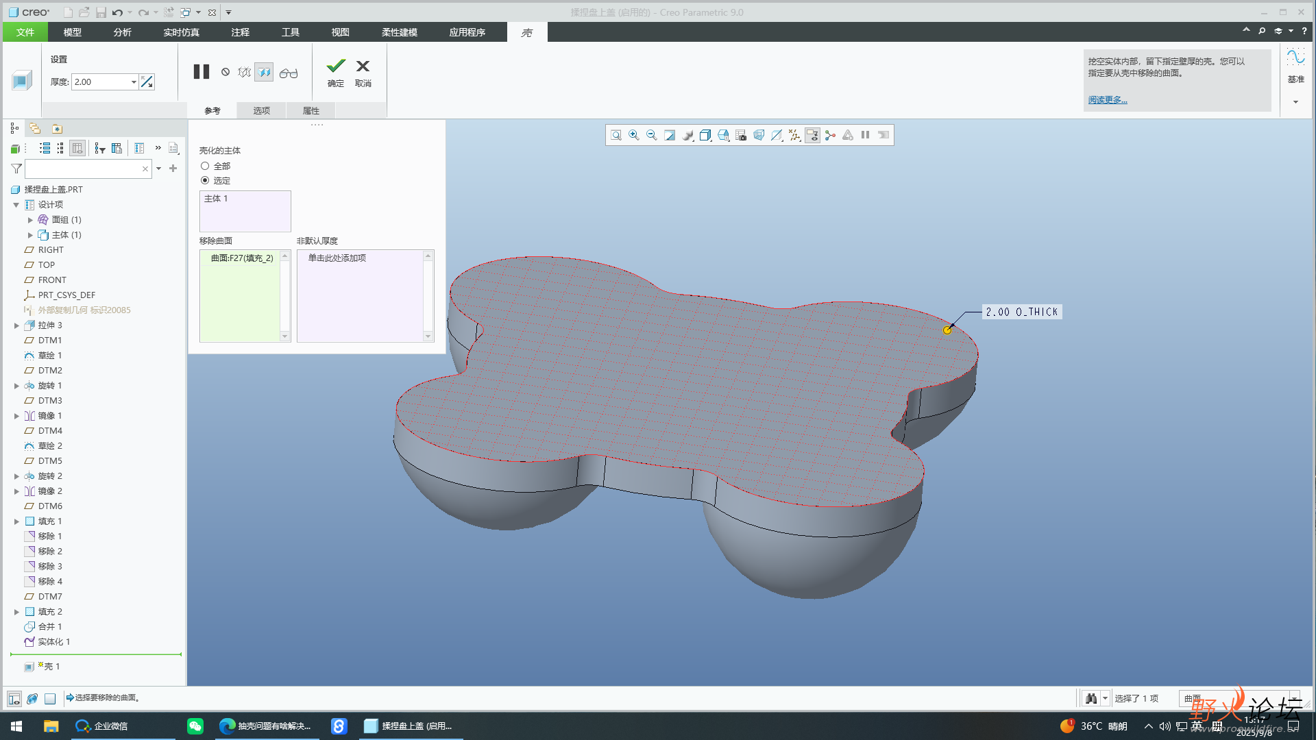

各位我想在这个平面上抽一个厚度2.0的壳但是一直不成功,尝试过很多办法都不行,有大佬有什么好的建议吗

抽不了壳就曲面偏移实体化去做,工作中抽不了壳的多了去了

有多实体分两个实体分开了抽壳了 再合并 没有多实体就自己做面实体画

老哥,这个我分两个去抽壳,合并了还是有一层实心

拉伸切一下

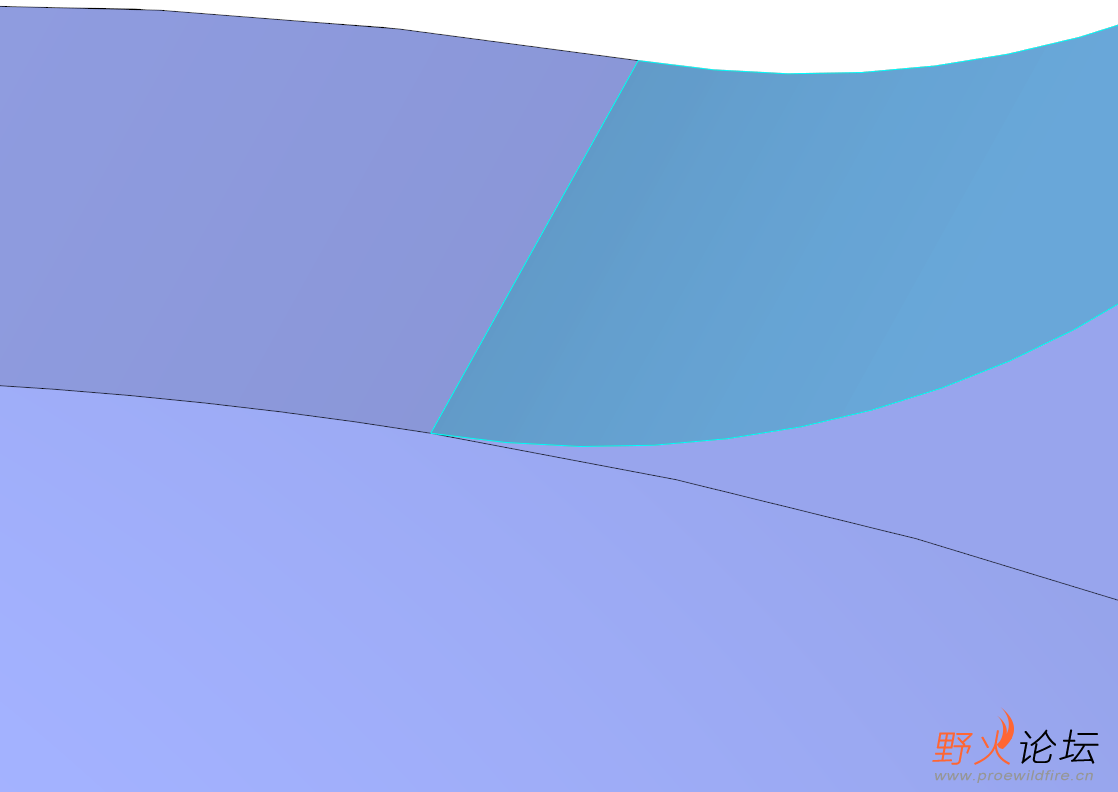

这个地方好像不满足抽壳的要求。
偏移我试过应该是我方法不对没成功
没有天赋,那就反复

刚刚在尝试没成功可能是我分开的思路不对

老哥你的分离思路是怎么样的我借鉴看看,我的没成功
