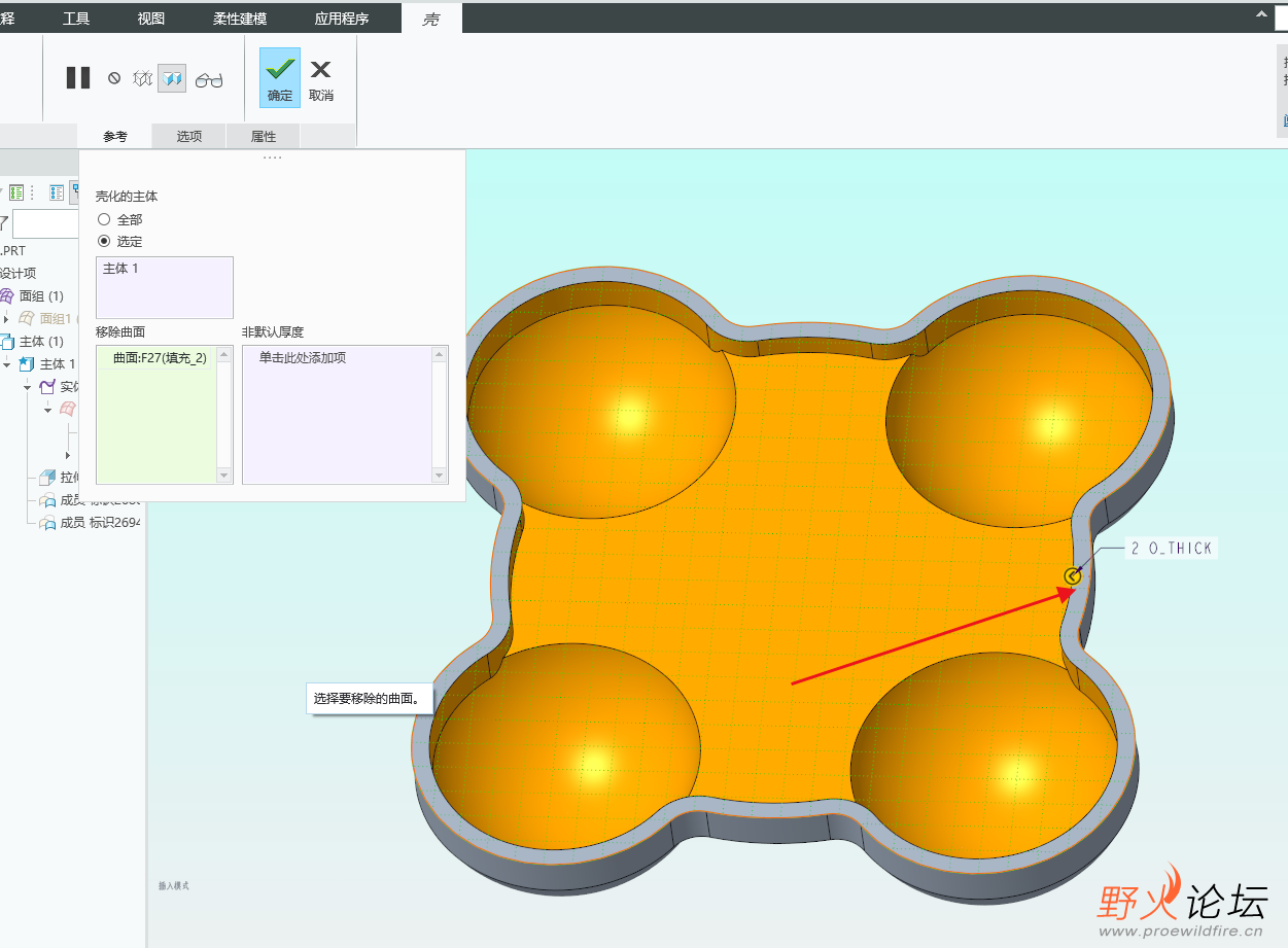

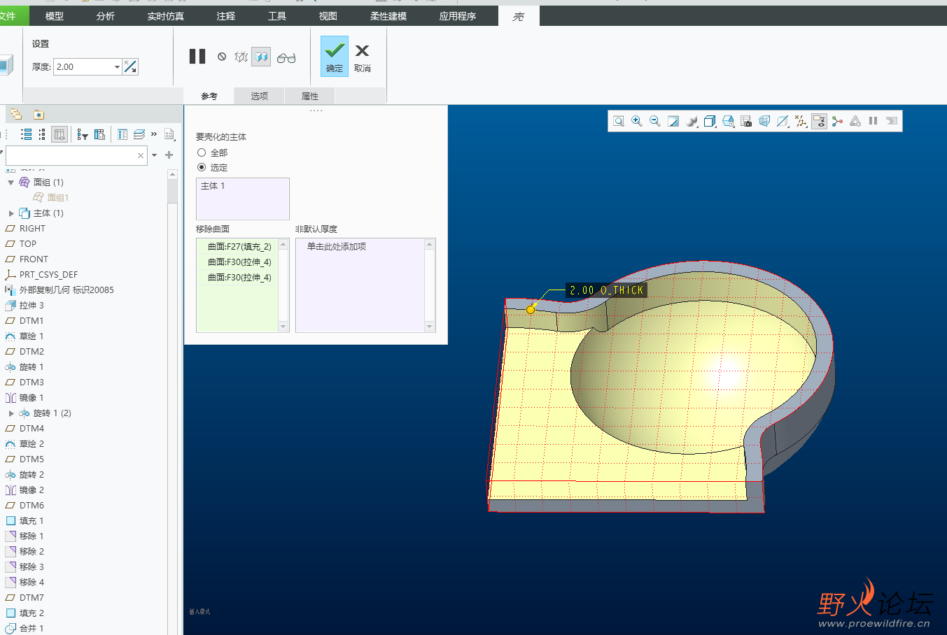

楼主: 古月方源
[求助] 我想在这个平面上抽一个厚度2.0的壳但是一直不成功

发表于 2025-9-9 14:11 | 显示全部楼层
切剩下1/4后再抽壳,剩下的就简单了。

发表于 2025-9-9 14:25 | 显示全部楼层
9.0可开

发表于 2025-9-9 16:46 | 显示全部楼层
看了下就是建模的问题,抽壳的时候检测到边有问题了,提供的模型加到1.2还是可以的

发表于 2025-9-9 17:02 | 显示全部楼层
可以抽啊  模型思路问题

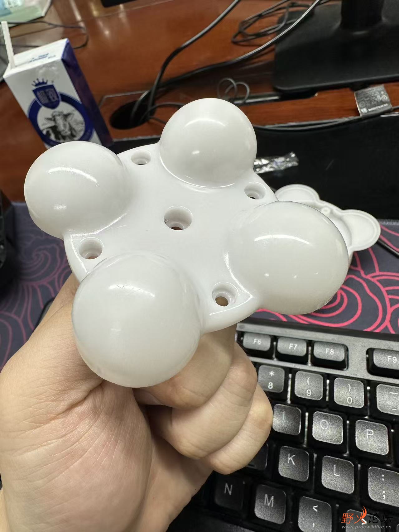

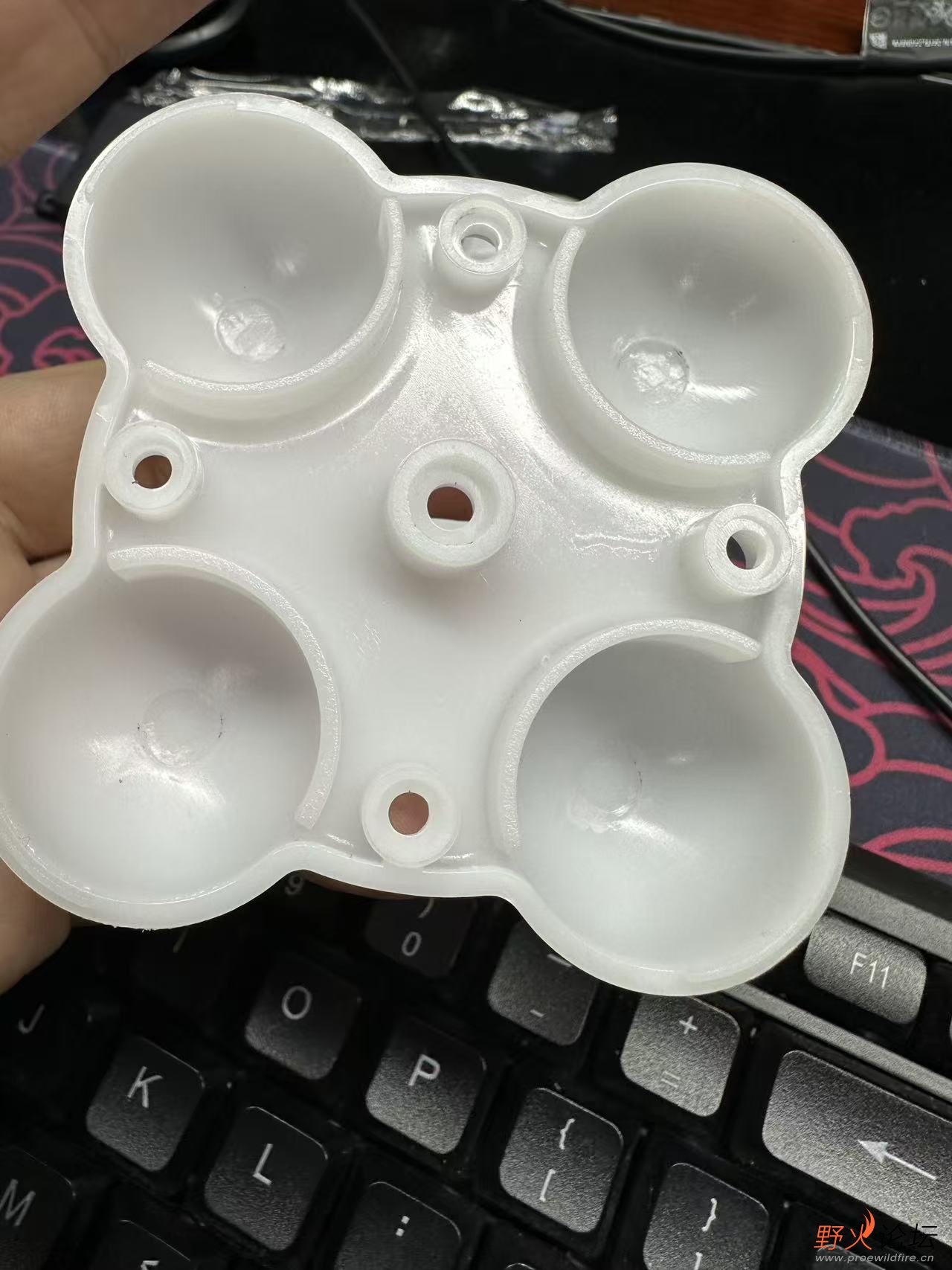

 楼主| 发表于 2025-9-9 17:15 | 显示全部楼层
我这个零件实体是这样的,其实到这里让我困扰的还是抽壳的同时要保证这个倒圆角
没有天赋,那就反复
