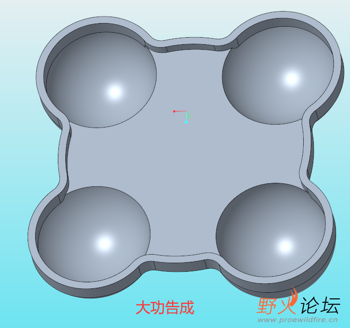

楼主: 古月方源
[求助] 我想在这个平面上抽一个厚度2.0的壳但是一直不成功

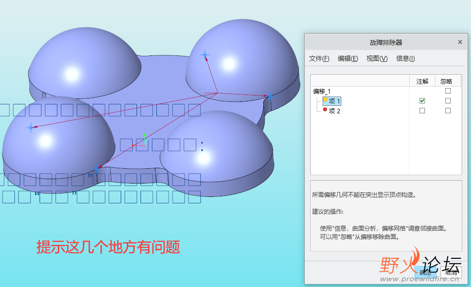

 楼主| 发表于 2025-9-8 16:29 | 显示全部楼层
andrawloo 发表于 2025-9-8 15:37
这个地方好像不满足抽壳的要求。
对确实是这里

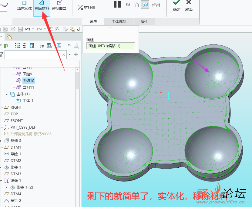

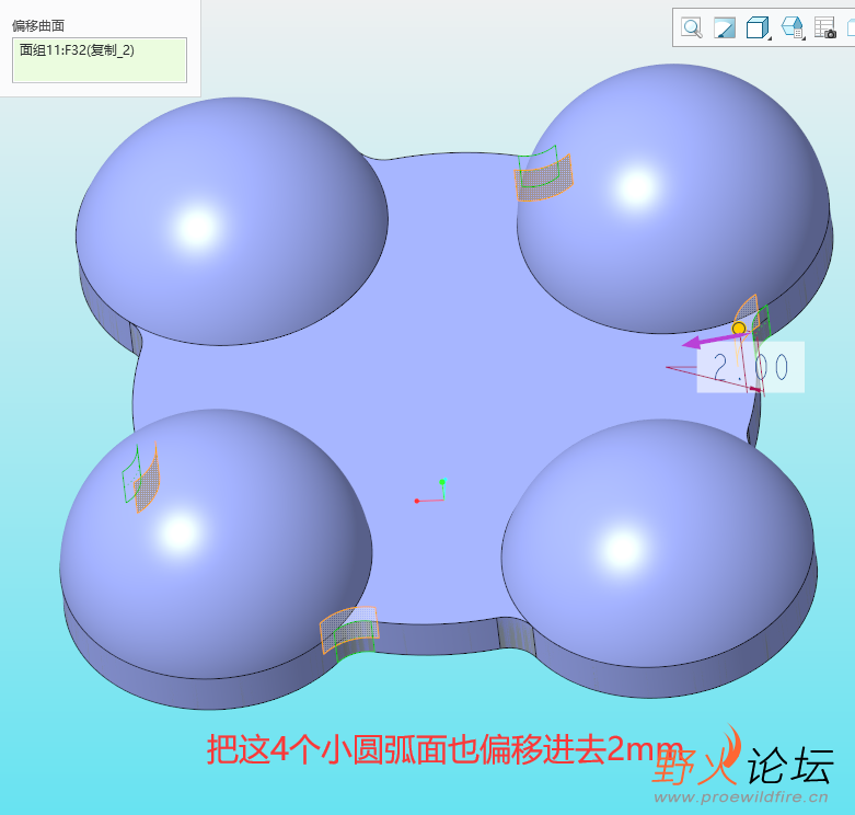

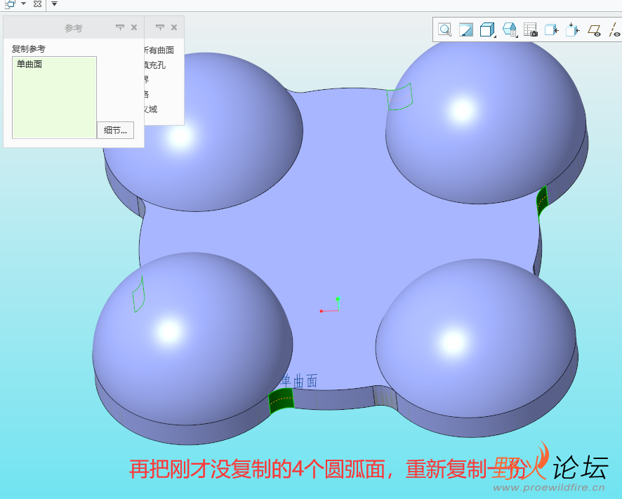

673

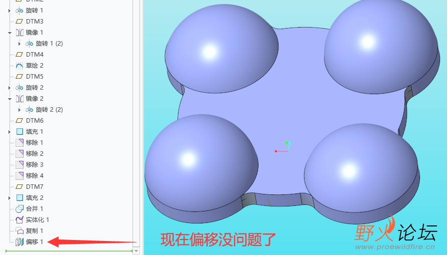

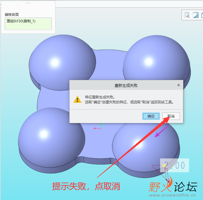

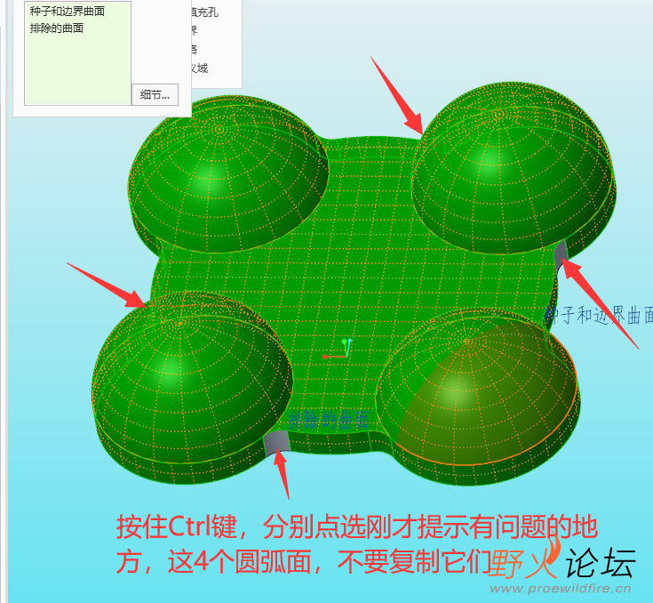

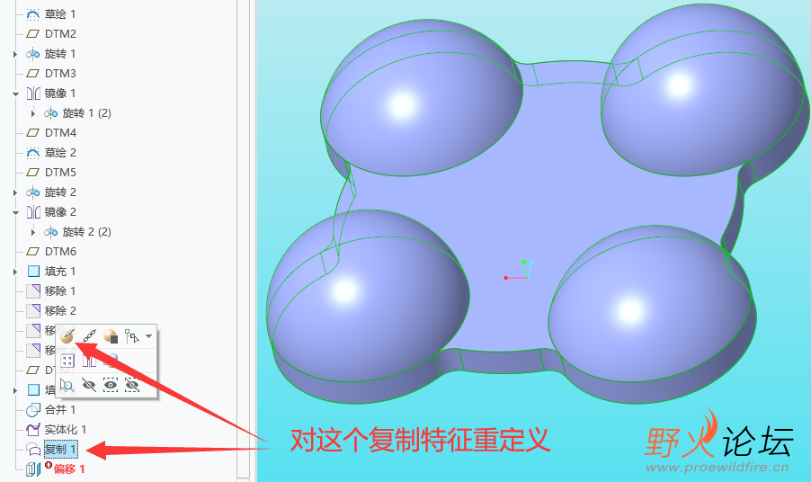

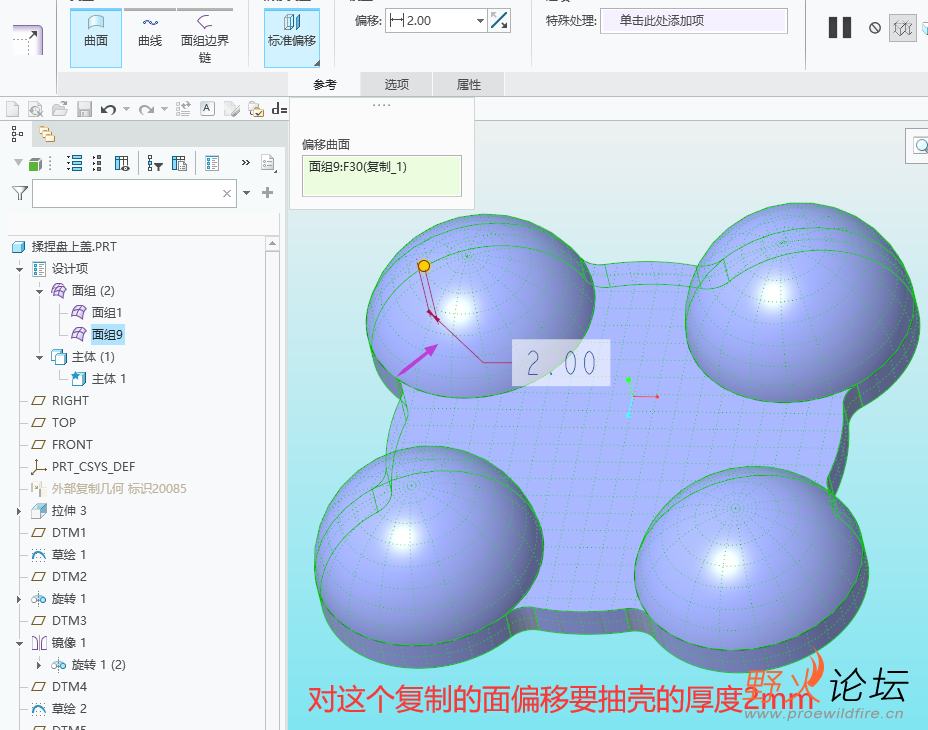

发表于 2025-9-8 16:46 | 显示全部楼层
古月方源 发表于 2025-9-8 16:28
老哥你的分离思路是怎么样的我借鉴看看,我的没成功
这样的 9.0
揉捏盘上盖.prt.zip
163.17 KB, 下载次数: 3
努力学习,努力工作 !

 楼主| 发表于 2025-9-8 17:17 | 显示全部楼层
牛逼牛逼啊哥我草醍醐灌顶

发表于 2025-9-8 17:59 | 显示全部楼层
找到有问题的切除,把没问题的留下来,单独抽壳,然后再镜像,合并,最快捷。
