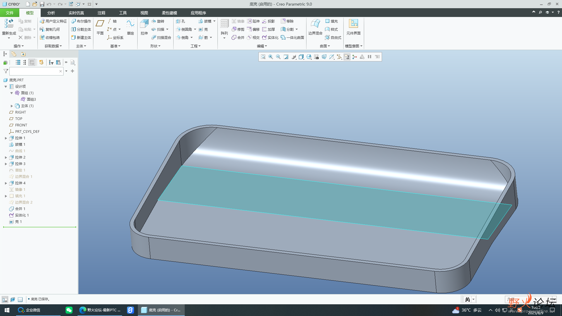

[求助] 各位大佬这种实体零件该如何建模比较方便呢

发表于 2025-8-9 12:01 | 显示全部楼层
我教你一个弄实物的方法,正反面照相,延边缘拉伸整体形状,复制边线条,然后扫描圆角部分,整体形状出来后在慢慢改。

 楼主| 发表于 2025-8-9 13:32 | 显示全部楼层
a547063382 发表于 2025-8-9 12:01
我教你一个弄实物的方法,正反面照相,延边缘拉伸整体形状,复制边线条,然后扫描圆角部分,整体形状出来后 ...
直接跟踪草绘吗

 楼主| 发表于 2025-8-9 16:24 | 显示全部楼层
哈哈哈哈哈哈我画出来外壳了各位
发表于 2025-8-10 11:04 | 显示全部楼层
拉伸走天下

发表于 2025-8-10 16:56 | 显示全部楼层
一眼看过去确实没啥难度,真就一般操作都够,实在不行再上点曲面

发表于 2025-8-19 10:23 | 显示全部楼层
拉伸,拔模,不要急着倒圆角
