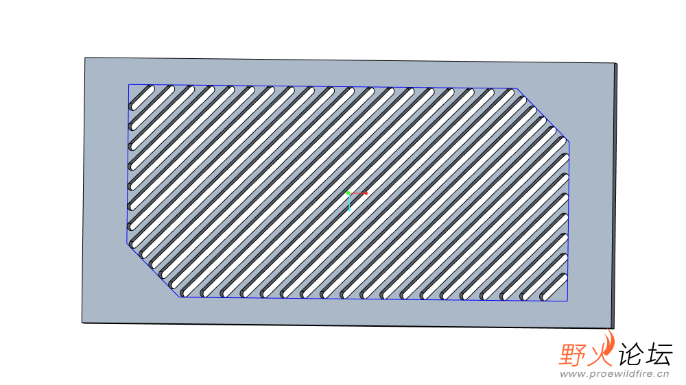

[原创] 如何阵列带有边界形状的斜阵列
外形轨迹线不要放在草绘里面,不方便修改,尤其是那种要包软胶的结构

发表于 2025-7-30 13:53 | 显示全部楼层
不方便修改是什么意思

 楼主| 发表于 2025-7-30 17:49 | 显示全部楼层
youle 发表于 2025-7-30 13:53
不方便修改是什么意思
你可以试试嘛,看看方不方便修改,比如说直线改圆弧,你只能先删掉转化的样条线才能修改,后面的特征找不到这个参考线直接报错,到时候红的一片
