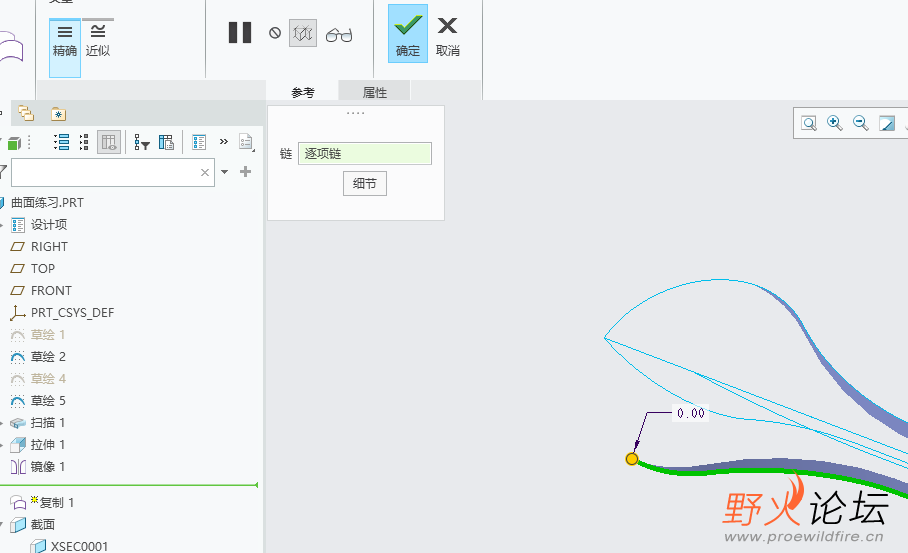

发表于 2025-7-29 14:07 | 显示全部楼层
yu865895712 发表于 2025-7-18 15:20
给你切了补了一下,原线条,没动,这种最好是要调整原线条,切了补简单点,给你做个参考,最终还是得靠作图 ...
复制逼近是说选这个近似嘛
努力学习,努力工作 !
541
754
发表于 2025-7-29 17:32 | 显示全部楼层
小陈要暴富 发表于 2025-7-29 14:07
复制逼近是说选这个近似嘛
是的,每个版本叫法稍微有点区别
607
673
发表于 2025-7-30 08:33 | 显示全部楼层
yu865895712 发表于 2025-7-29 17:32
是的,每个版本叫法稍微有点区别
好的,谢谢
努力学习,努力工作 !
