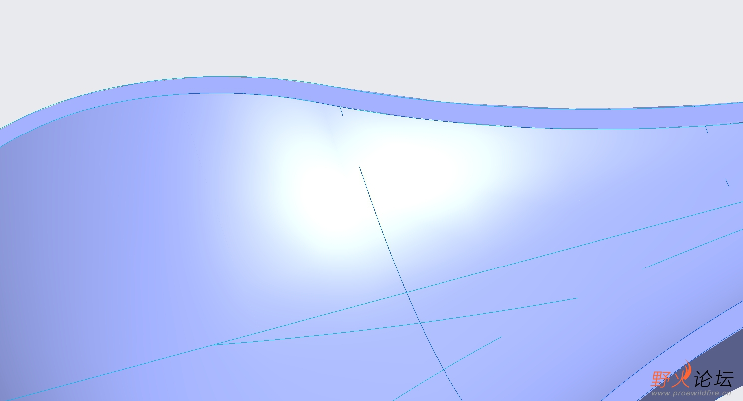

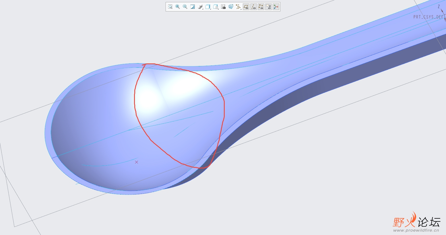

这两天在练习曲面,发现有个地方怎么接都不顺滑,想请教大家,这种情况有什么好的办法吗?

发表于 2025-7-18 14:42 | 显示全部楼层
边界混合的曲线各个分段不相切,然后做出来的曲面也不相切。

发表于 2025-7-18 15:20 | 显示全部楼层
给你切了补了一下,原线条,没动,这种最好是要调整原线条,切了补简单点,给你做个参考,最终还是得靠作图习惯,前面那一步你把线复制逼近就不会有这个问题了

 楼主| 发表于 2025-7-19 08:42 | 显示全部楼层
是的,现在重新把轨迹线各个分段做了相切,谢谢大佬提醒

 楼主| 发表于 2025-7-19 08:43 | 显示全部楼层
yu865895712 发表于 2025-7-18 17:00
我没有这么低的软件,我只有10.0的
好的,没关系,昨晚按照你的思路,把轨迹线复制逼近后曲面顺滑很多了,感谢大佬

发表于 2025-7-19 10:42 | 显示全部楼层
麦门信徒 发表于 2025-7-19 08:43
好的,没关系,昨晚按照你的思路,把轨迹线复制逼近后曲面顺滑很多了,感谢大佬 ...
嗯,这个是作图习惯,习惯好的尽可能的会让面少,你除非四周相切没办法做逼近,不然这个步骤还是要的,有时候你可以在你草绘的时候先将画的线直接转化为样条,这样可以节省步骤
