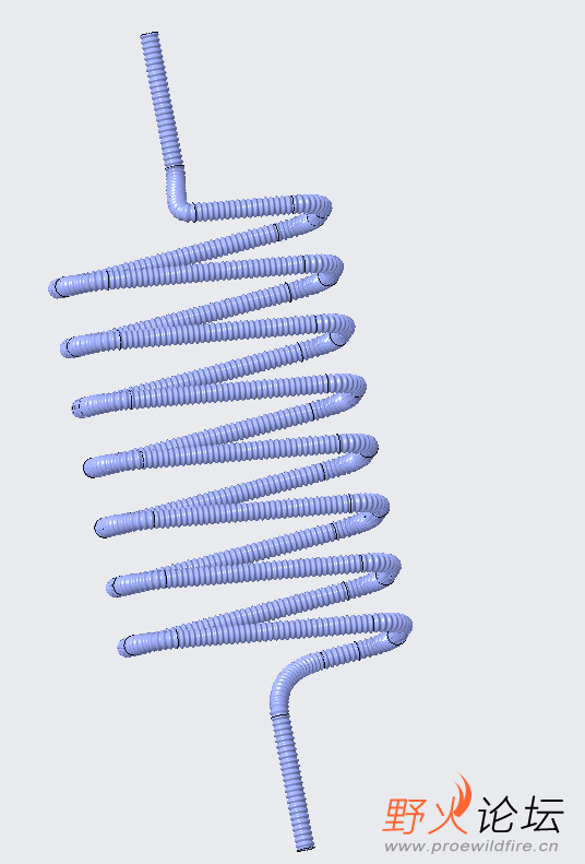

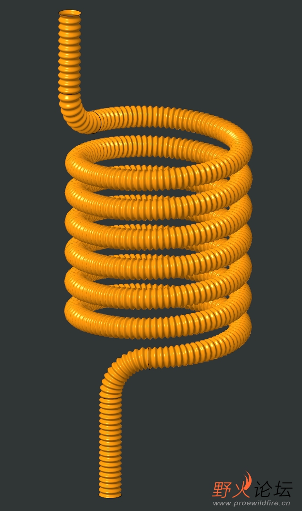

发表于 2025-7-17 14:18 | 显示全部楼层
自律才会更自由 发表于 2025-7-17 13:00
第三个图片 是我画的   主要是两头折弯 怎么画  ?
一样的画法。
prt0001.prt.rar
72.13 KB, 下载次数: 12
专注非标机械设计多年
299
404
发表于 2025-7-17 14:33 | 显示全部楼层
曲线创建好了扫描,公式函数控制可变截面扫描一步就出来了的。
239
304
发表于 2025-7-17 14:36 | 显示全部楼层
直接包络得出轨迹曲线,再扫描最简便
生命在于运动
 楼主| 发表于 2025-7-17 15:58 | 显示全部楼层
已会画    感谢各位的教学
