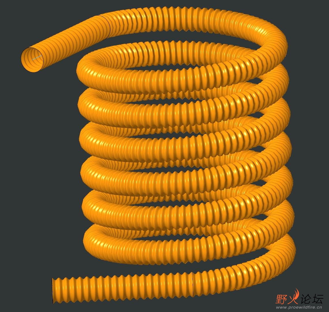

画的图形 不是椭圆
画的图形  不是椭圆

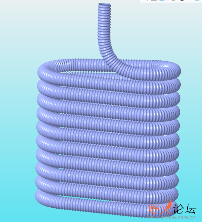

变截面扫描即可,文件为creo11版本。

包络曲线,可变截面扫描

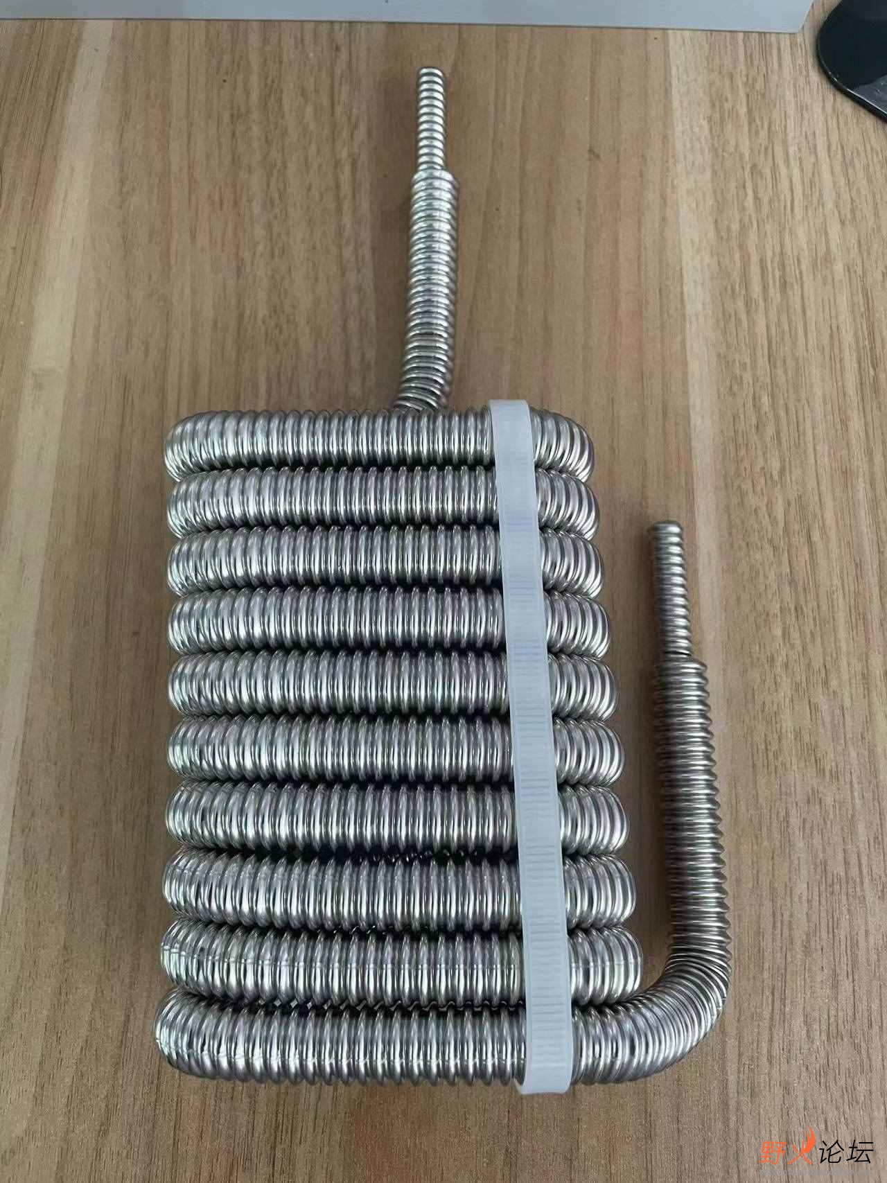

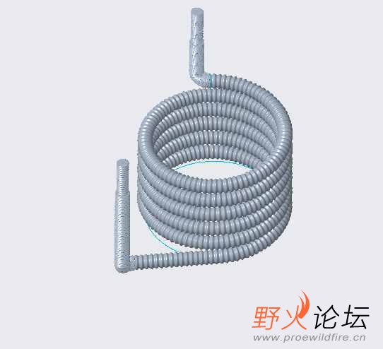

 楼主| 发表于 2025-7-17 13:00 | 显示全部楼层
第三个图片 是我画的   主要是两头折弯 怎么画  ?
 楼主| 发表于 2025-7-17 13:01 | 显示全部楼层
kww6hh 发表于 2025-7-17 10:42
这样的画起来会很卡
请问两头折弯怎么画  可以发个压缩文件吗
