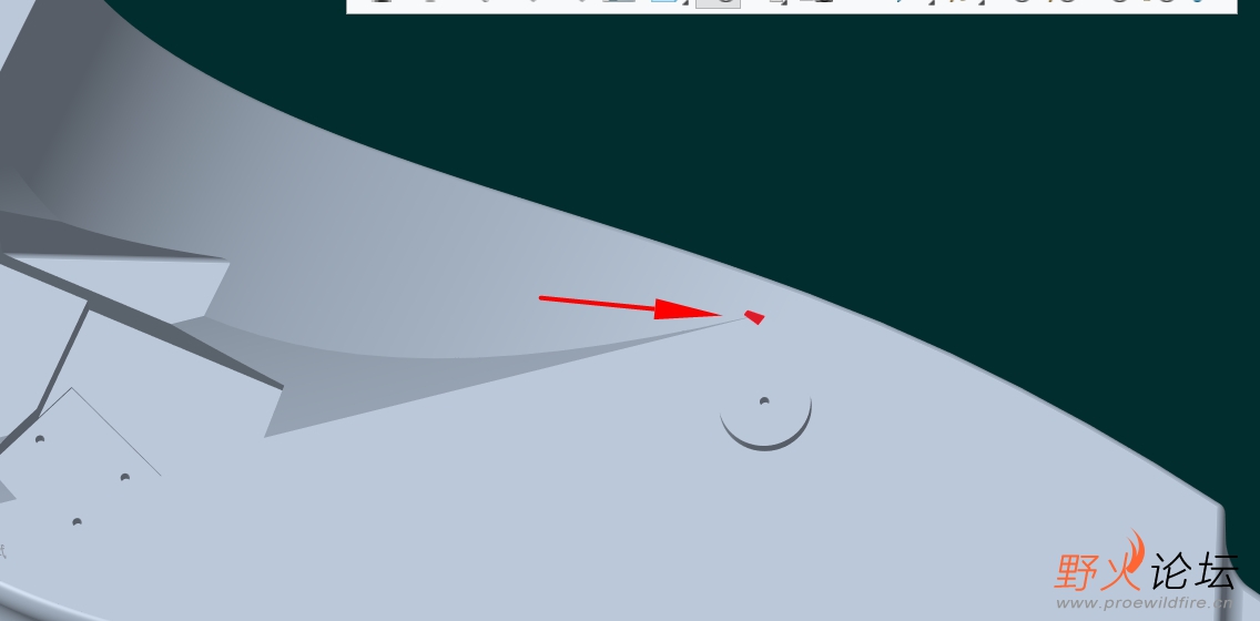

[求助] 按摩椅扶手无法实体化

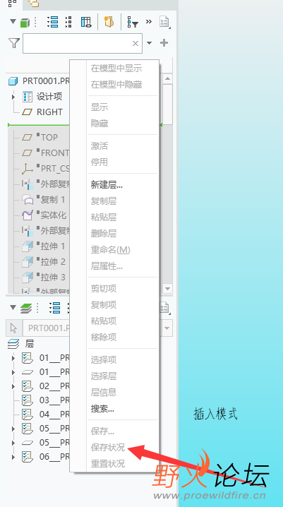

发表于 2025-6-28 14:06 | 显示全部楼层
古月方源 发表于 2025-6-28 13:34
就是最新合并的那个曲面不行,我每次设置不需要的曲面隐藏以后重新打开都还是会显示也很苦恼 ...
设置隐藏后,在层树里面点一下保存状况

发表于 2025-6-28 21:02 | 显示全部楼层
三角渐消面有问题,拉伸填料,再实体化,长条是止口吗?现在是倒扣

发表于 2025-6-30 10:33 | 显示全部楼层
箭头打给你了,你用偏移分析看看三角面,切掉然后补面,补成四边面

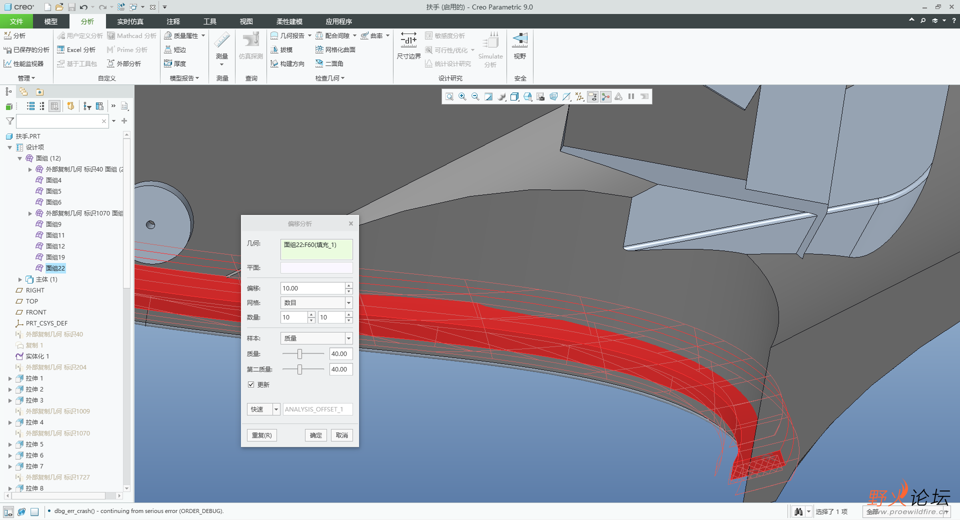

 楼主| 发表于 2025-6-30 10:45 | 显示全部楼层
这样吗
88
99
发表于 2025-6-30 10:47 | 显示全部楼层
你自己找找看,有没有三角面,不是可以单独开一个窗口吗?
88
99
发表于 2025-6-30 10:48 | 显示全部楼层
还有个偏移半径,你可以搜来看

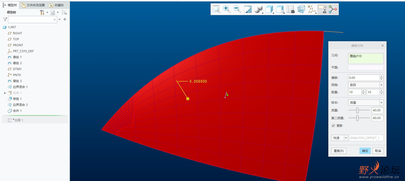

 楼主| 发表于 2025-6-30 11:10 | 显示全部楼层
我这个不是装配的好像不能单独把它开个窗口,也不能单独激活
