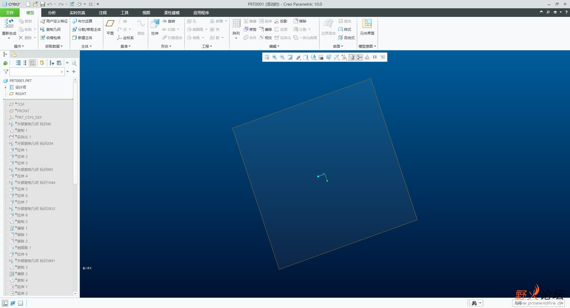

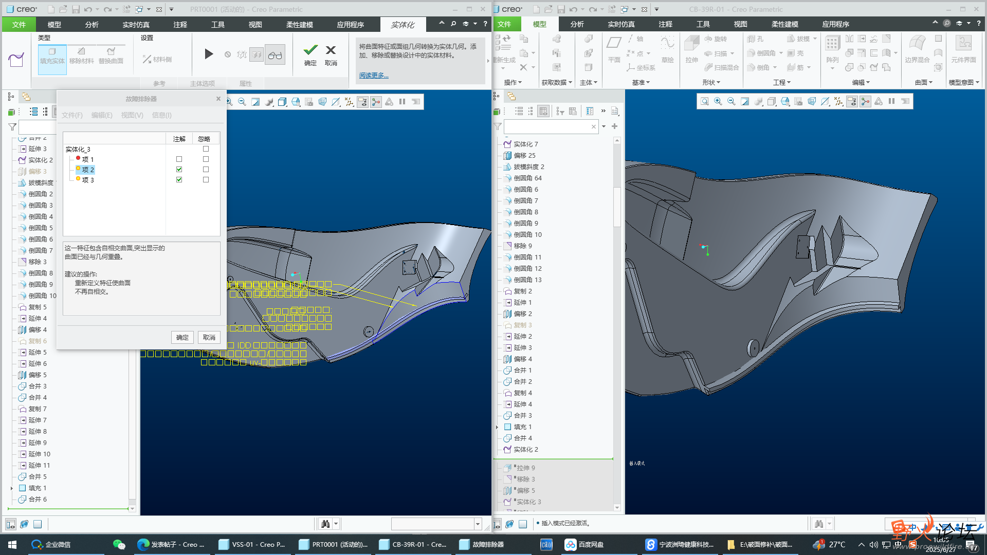

各位大佬,这个是我跟着师父画的图一步步重新画的,但是到这一步的时候我就不能实体化了,新手小白,大概懂一些基础操作,不明白为什么到这一步就不行了 0eca9d2f4f2e2a1d475cddacf9063733.png

不是提示你有面重叠

因为我是跟着我师父的步骤一步步下来的我看他的和我的结构一样的但我的就不行

没弄明白你是哪一步不能实体化,发图的时候,最好把没用的曲面和曲线都隐藏起来,只显示自己出错这一步的曲面
