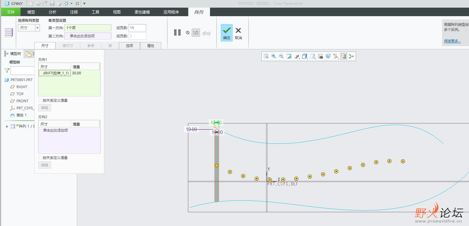

楼主: youle
[求助] 这两个怎么实现阵列?

发表于 2025-6-13 22:12 | 显示全部楼层
这个思路是啥,怎么约束点位置还在变

发表于 2025-6-13 22:14 | 显示全部楼层
我的方法,如下图:

发表于 2025-6-14 04:59 | 显示全部楼层
wkqboy 发表于 2025-6-13 22:14
我的方法,如下图:
Creo4.0文件
RSD是什么?

发表于 2025-6-14 05:01 | 显示全部楼层
我的方法,如下图:
Creo4.0文件
我就在想是不是要用到关系式,直接画不知道有没有方法能实现

发表于 2025-6-14 08:25 | 显示全部楼层
参考尺寸
762
1012

762
1012
发表于 2025-6-14 08:28 | 显示全部楼层
草绘就是随意的两条样板曲线,约束的关键在拉伸时的草绘,再加个关系,有大佬已经在后面贴出了方法,我就不再说了

发表于 2025-6-14 15:43 | 显示全部楼层
尺寸阵列
尺寸阵列
