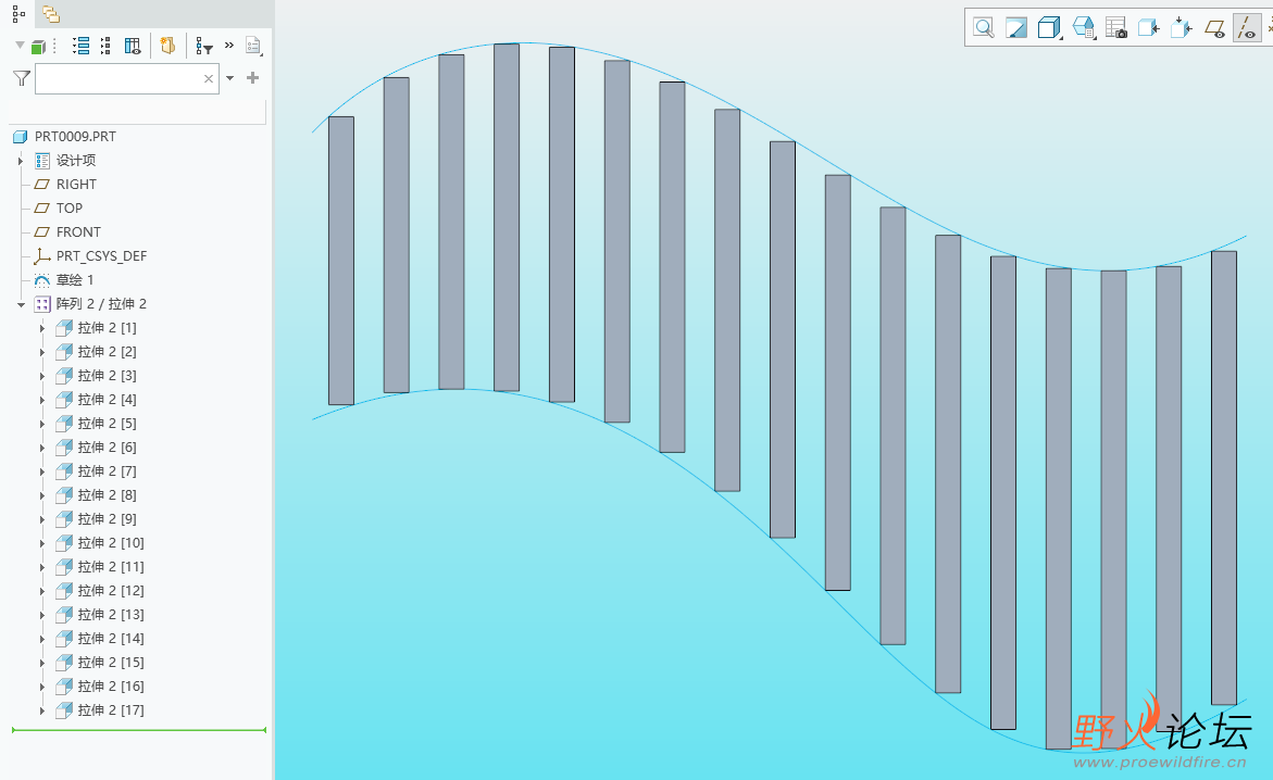

发表于 2025-6-13 09:51 | 显示全部楼层 |阅读模式
悬赏20金钱未解决
如图

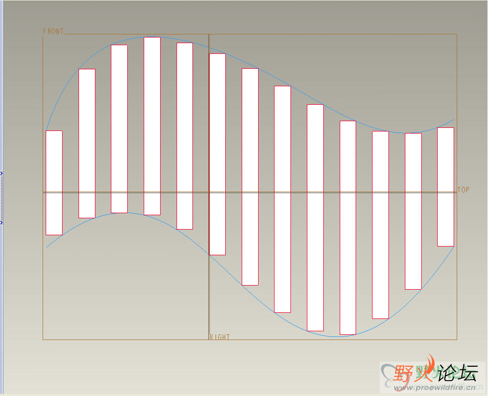

发表于 2025-6-13 22:14 | 显示全部楼层
我的方法,如下图:

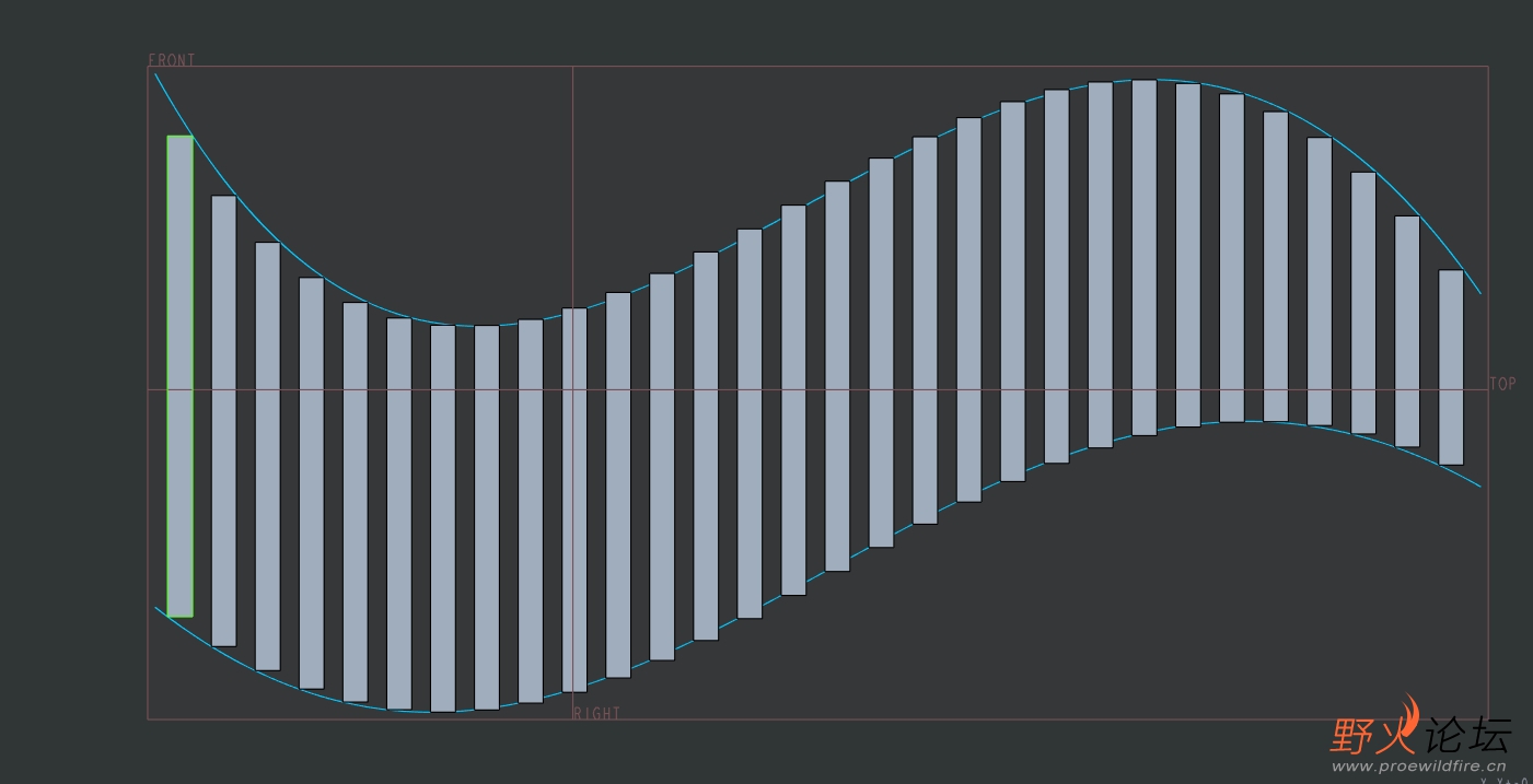

发表于 2025-6-13 15:45 | 显示全部楼层
先做了一个

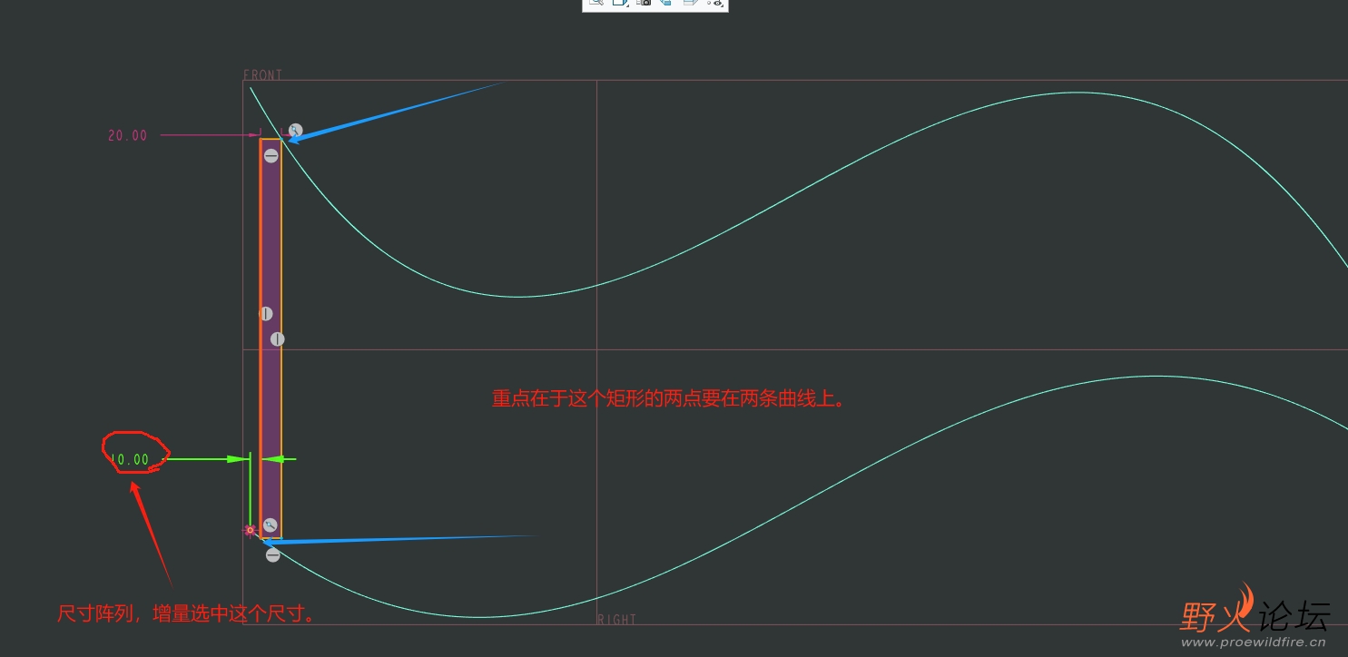

发表于 2025-6-13 17:30 | 显示全部楼层
如截图,用尺寸阵列。

 楼主| 发表于 2025-6-13 17:50 | 显示全部楼层
余玉华 发表于 2025-6-13 17:30
如截图,用尺寸阵列。
你再仔细看看难点在哪里?

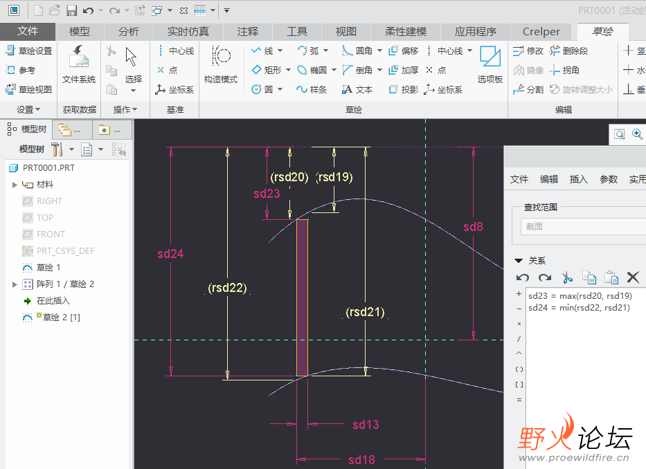

发表于 2025-6-13 18:12 | 显示全部楼层
youle 发表于 2025-6-13 17:50
你再仔细看看难点在哪里?
要约束点的
