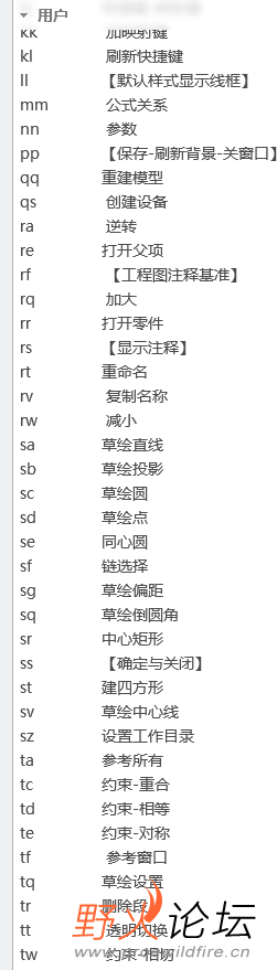

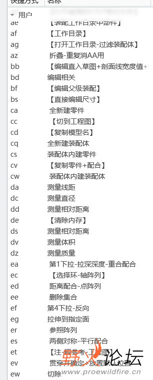

楼主: 真诚到永远
[求助] CREO12版本shift+字母快捷键保存不住
432
457

发表于 2025-7-9 01:08 | 显示全部楼层
真诚到永远 发表于 2025-6-13 19:23
其他快捷键都没事,就是SHIFT+字母才出现这问题,问题是我这个设置用了好几年已经习惯。每次提示我就选下 ...
我也是这样,shift+数字就没事,这应该是bug
188
839
1245
发表于 2025-7-10 14:51 | 显示全部楼层
双字母根本用不了多少 。
87
117
发表于 2025-7-13 19:06 | 显示全部楼层
wcs8848 发表于 2025-7-10 14:51
你这是有要多想将自己弄死  双字母多好用,你搞个功能键+字母  这不是有好方法不用,搞这样。。哎。。简直 ...
功能键+字母更容易记,也能与其他映射键做区分,操作习惯也更友好,默认的快捷键也能直接用,比如选择过滤器,默认的shirt+G就是几何,在草绘模式下则是直接转换构造线,同一个快捷键却能实现不同功能,这就是默认的好处,这两个默认快捷方式就不需要再另外录制映射键了。旧版本中这些都不会与映射键产生冲突,显然就是新版本的bug。
195
275
 楼主| 发表于 2025-7-18 21:06 | 显示全部楼层
之前的8.0 9.0 10  11 版本都没事,就12版本出现这问题, 现在已经改双键
