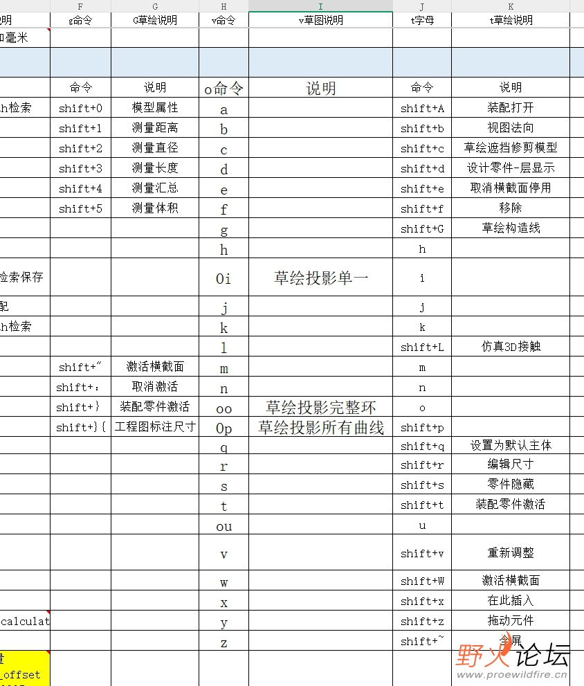

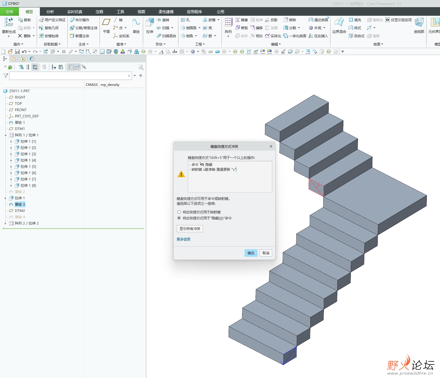

之前一直用CREO11 设置快捷键 shift+键盘字母 保存后都能正常使用,换creo12版本后用shift+字体总提示,快捷键保存后,下次软件打开有会出现提示。
shift+字母快捷键,操作顺手 也用习惯
shift+快捷键保存不住
shift+快捷键保存不住

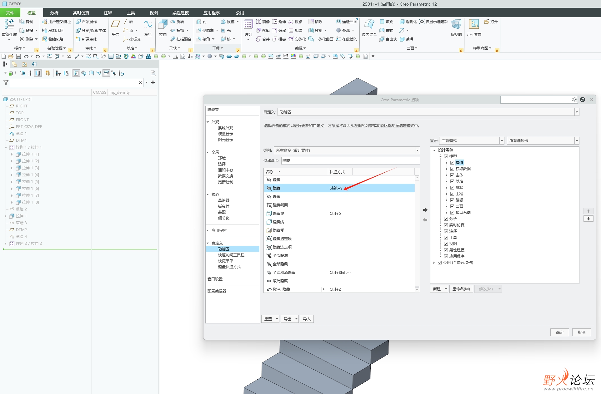

SHIFT+字模设置方法
SHIFT+字模设置方法

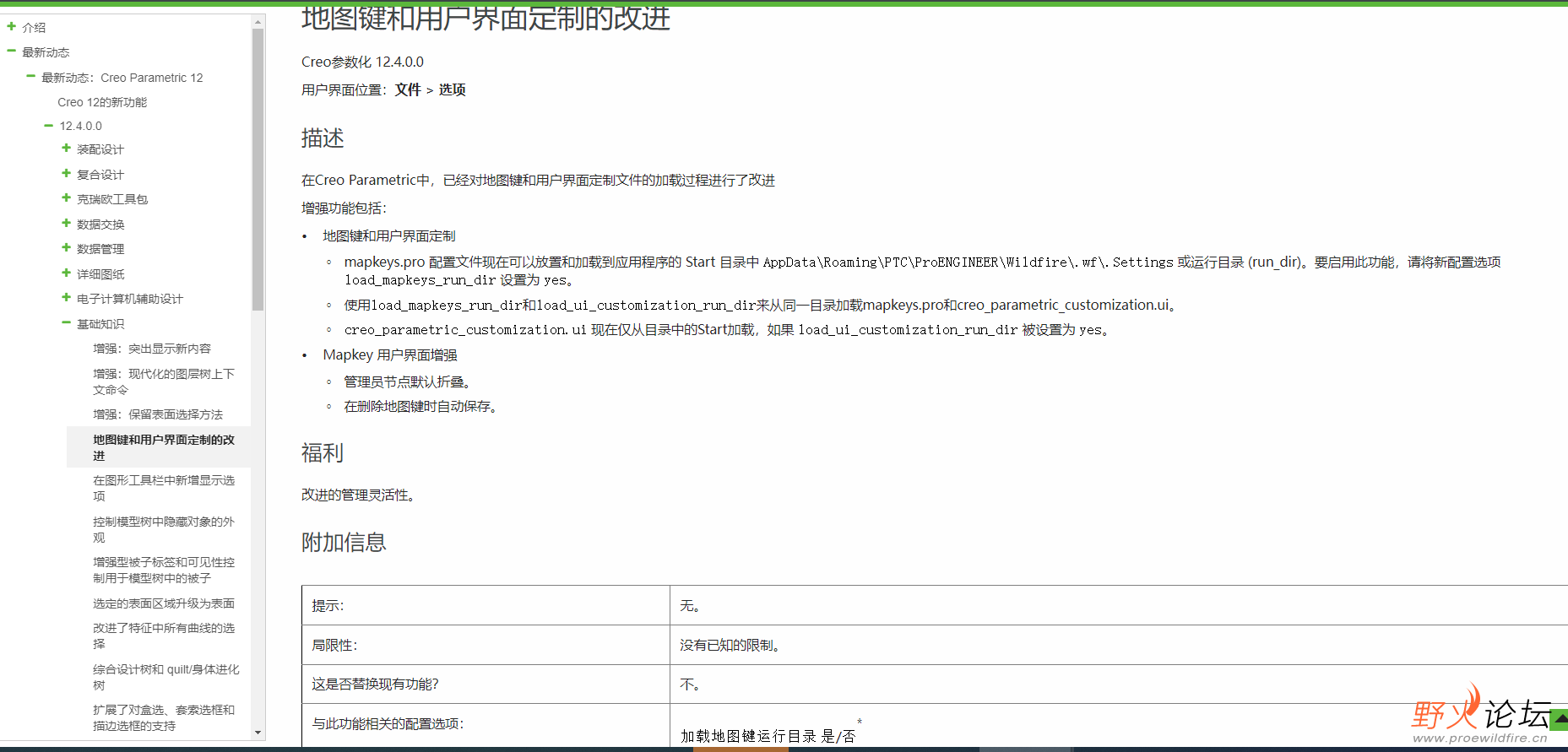

将所有自定义映射键按一遍,出现冲突就按确定。按完后导出ui文件放到起始位置即(配置目录),并在config.pro文件里加入load_ui_customization_run_dir yes重启软件就可以解决弹窗冲突问题!

因为creo12更改了ui的保存状态  现在ui不需要导出直接保存  每次启动ui都被刷新了导致快捷键冲突保存不了 我之前也问这个问题 别人回答如二楼

其他快捷键都没事,就是SHIFT+字母才出现这问题,问题是我这个设置用了好几年已经习惯。每次提示我就选下面一个,有时候操作快了 没办法重新设置一次
