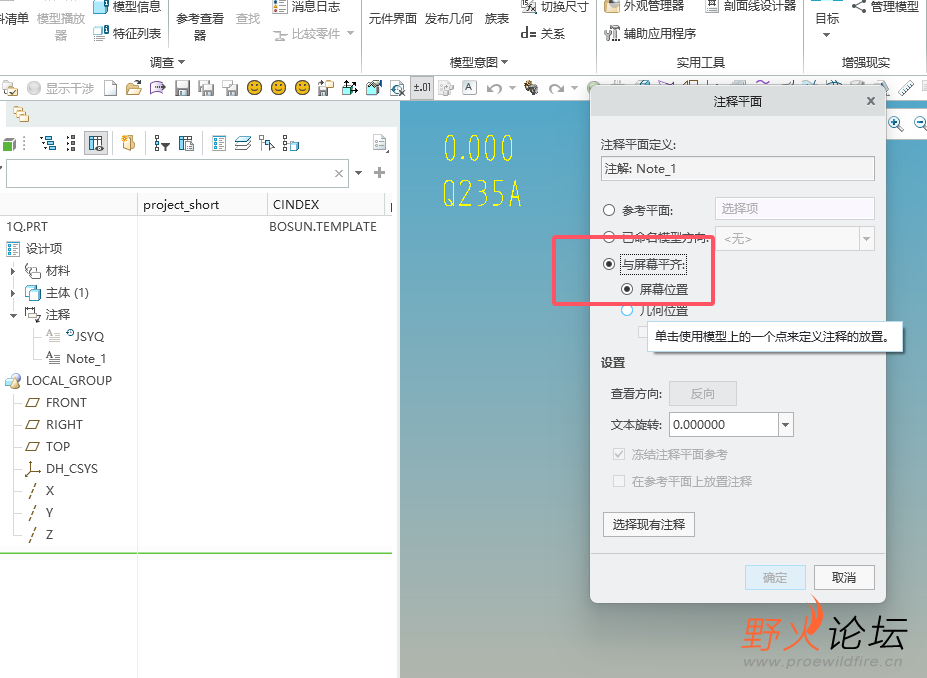

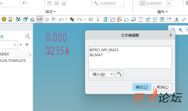

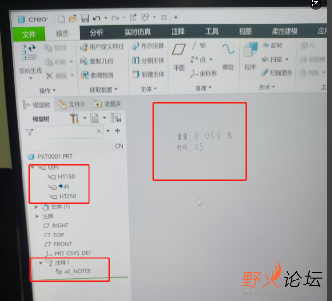

最近领导发疯,从哪里弄来一个照片,转发公司群里,要求现使用cero7.0的模板增加显示重量?倒弄一天累个半死也没弄出来,特来请教大神,如何更改,如何添加

我也用了&pro_mp_mass,怎么不能带出质量?
