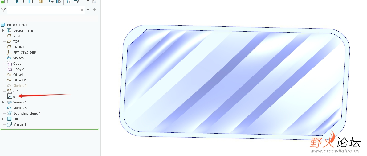

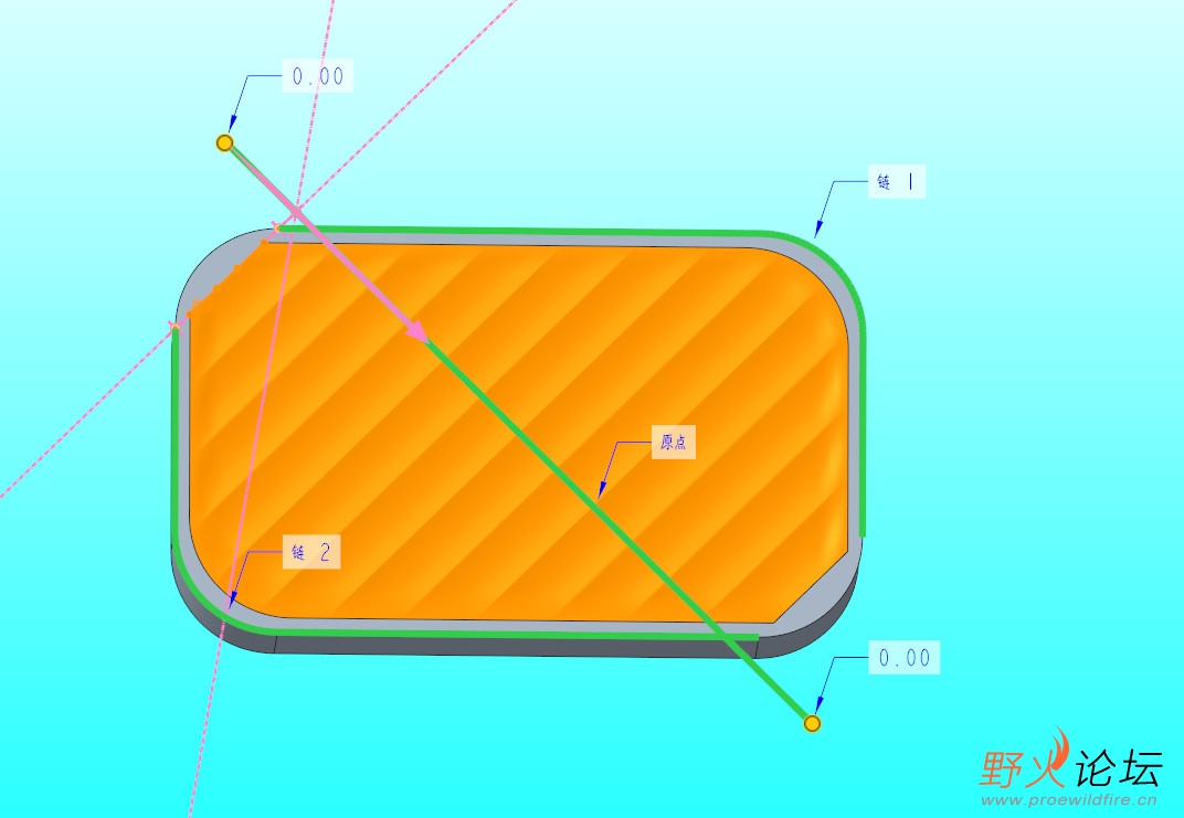

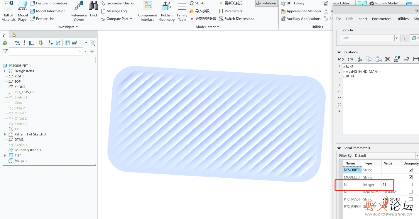

发表于 2025-5-13 09:33 | 显示全部楼层
P3(形状统一),修改n改数量(再生后,重新编辑边界)
p4,(任意自由形状/数量),编辑图形,在编辑边界)

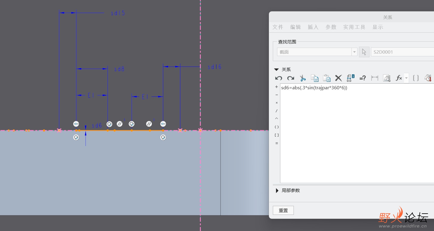

发表于 2025-5-14 02:49 | 显示全部楼层
请教一下,大佬你这个扫描不是 移除材料,是怎么做到凹陷效果的?
1092
1430
发表于 2025-5-14 08:37 | 显示全部楼层
扫描加了关系式  就凹陷下去
产品结构完美全参关联方案  高级曲面  高级阵列  扫描关系式
QQ:398481639

发表于 2025-5-14 10:56 | 显示全部楼层
xuyanyuan 发表于 2025-5-14 08:37
扫描加了关系式  就凹陷下去
知道有关系式,你是先做拉伸特征,然后纹理是平齐拉伸顶面,然而扫描没有做移除材料,所以没搞懂
195
212
发表于 2025-5-14 11:39 | 显示全部楼层
152
175
发表于 2025-5-14 13:28 | 显示全部楼层
这个扫描有点牛叉,学习了。
这个ABS函数,何意?
195
212

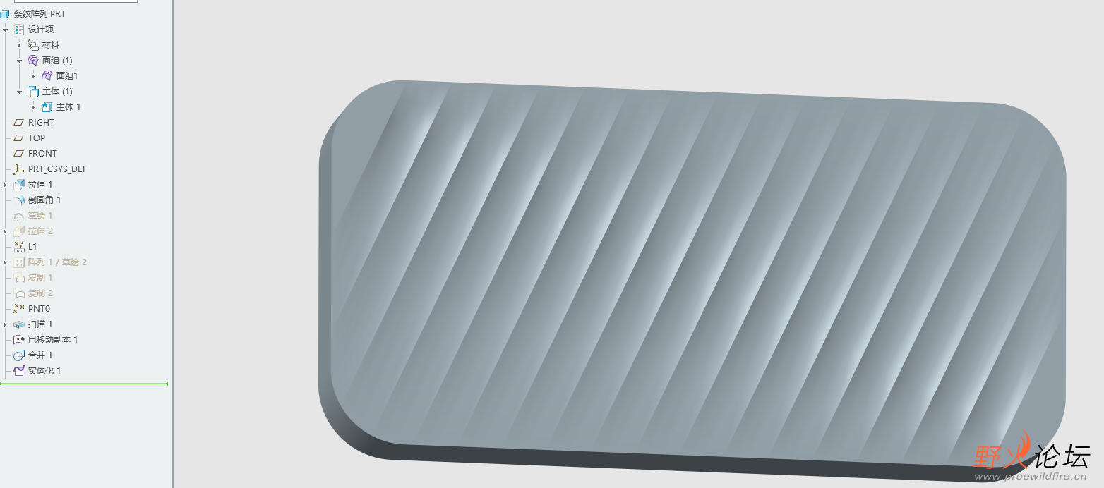

发表于 2025-5-14 16:27 | 显示全部楼层
练习了一下
