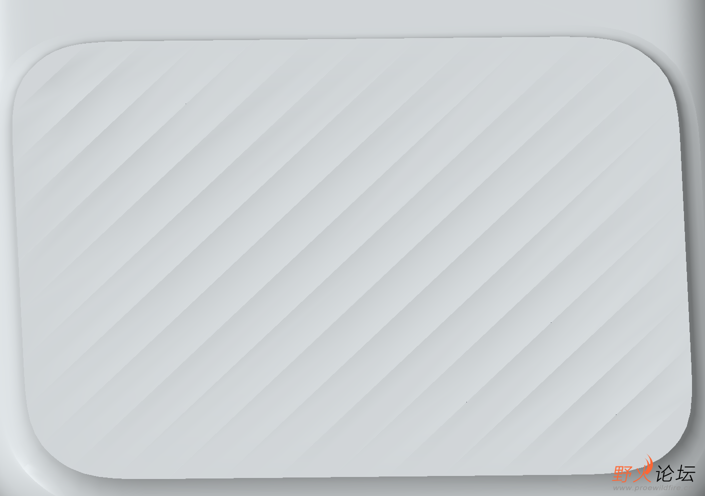

发表于 2025-5-12 17:12 | 显示全部楼层 |阅读模式
如图这种纹面怎么建模比较快,没有碎面

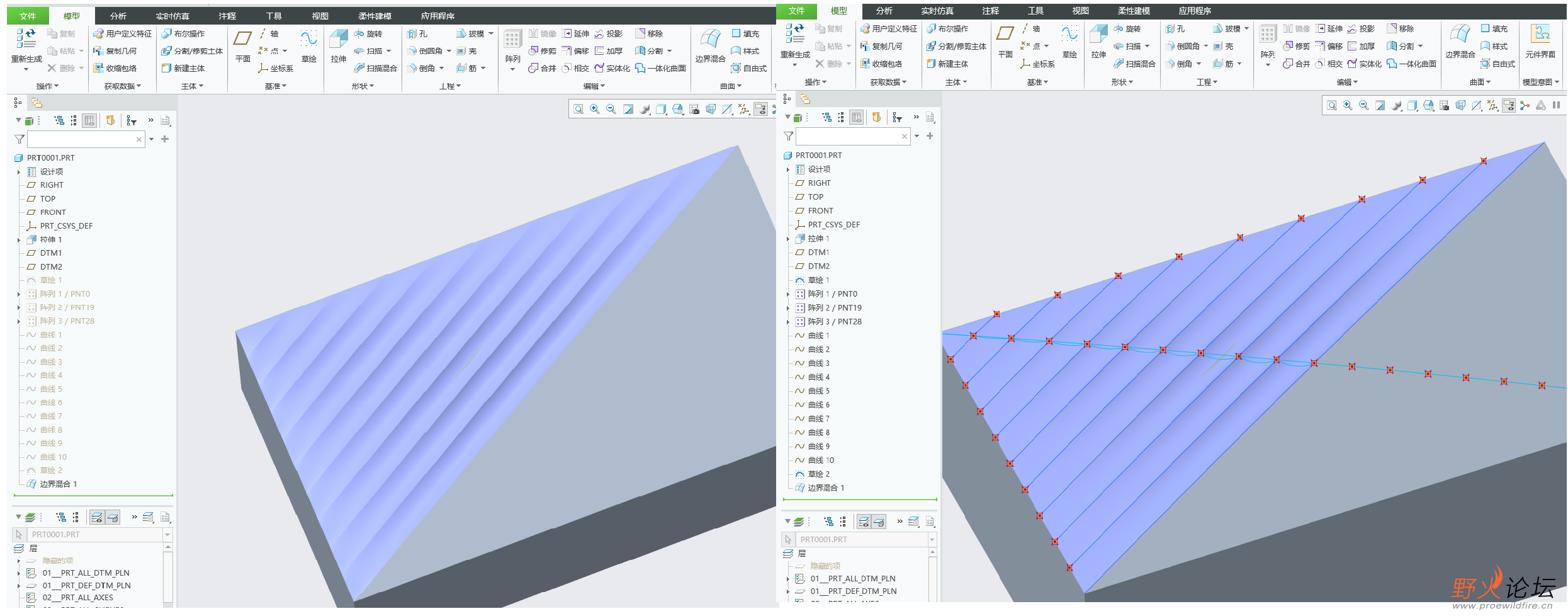

发表于 2025-5-12 17:50 | 显示全部楼层
http://www.proewildfire.cn/thread-181899-1-1.html 我觉得你可以参考我的这个办法,先用可变截面扫描循环引用图形函数做出中间位置的曲线,然后边界混合。B站上面有教程

发表于 2025-5-12 18:38 | 显示全部楼层
按感觉简单的来,打个样:
渐消波浪纹.zip (82.8 KB, 下载次数: 46, 售价: 2 金钱)

发表于 2025-5-13 08:17 | 显示全部楼层
lanzhengxu 发表于 2025-5-12 18:38
按感觉简单的来,打个样:
有几个碎面,复制2改为逼近更好,可以去掉碎面

发表于 2025-5-13 08:58 | 显示全部楼层
我也来玩一下
prt0007.prt.rar
348.66 KB, 下载次数: 23
售价: 1 金钱  [记录]

发表于 2025-5-13 09:11 | 显示全部楼层
点、线、面、... ,最直接,最简单。
