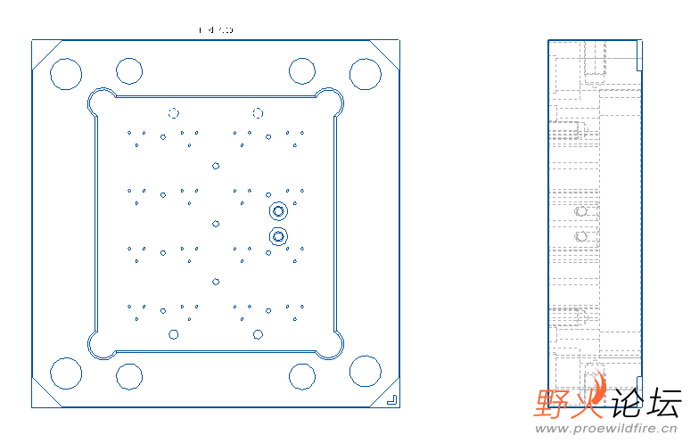

请教下可以把隐藏线改成虚线吗 下面的切线虚线选中没什么用

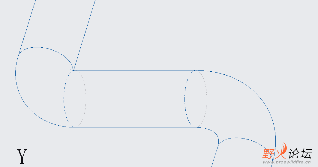

隐藏线在打印,导出为DWG,DXF等格式时都会转换成虚线。没必要纠结。
打印或导出PDF(设置正确)就是虚线。
边显示里的切边5项是控制相切边显示样式的,只对相切边有效。
