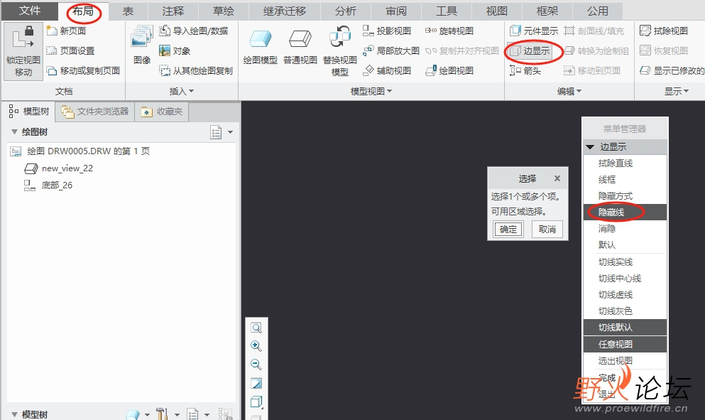

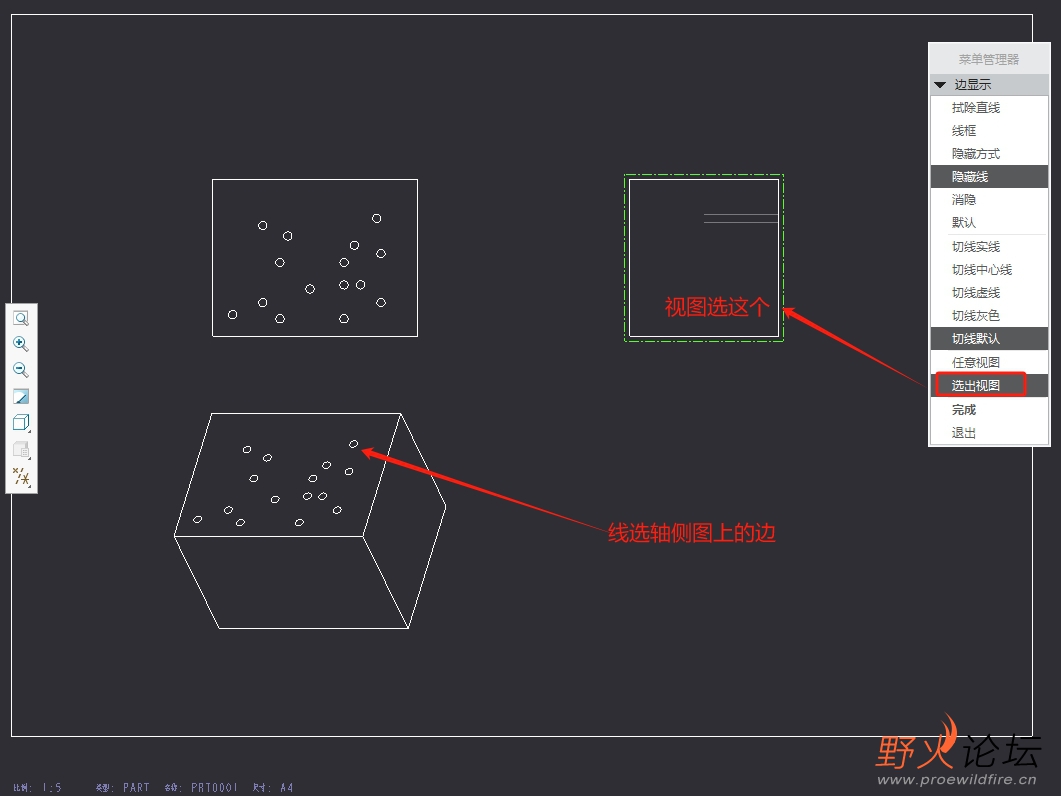

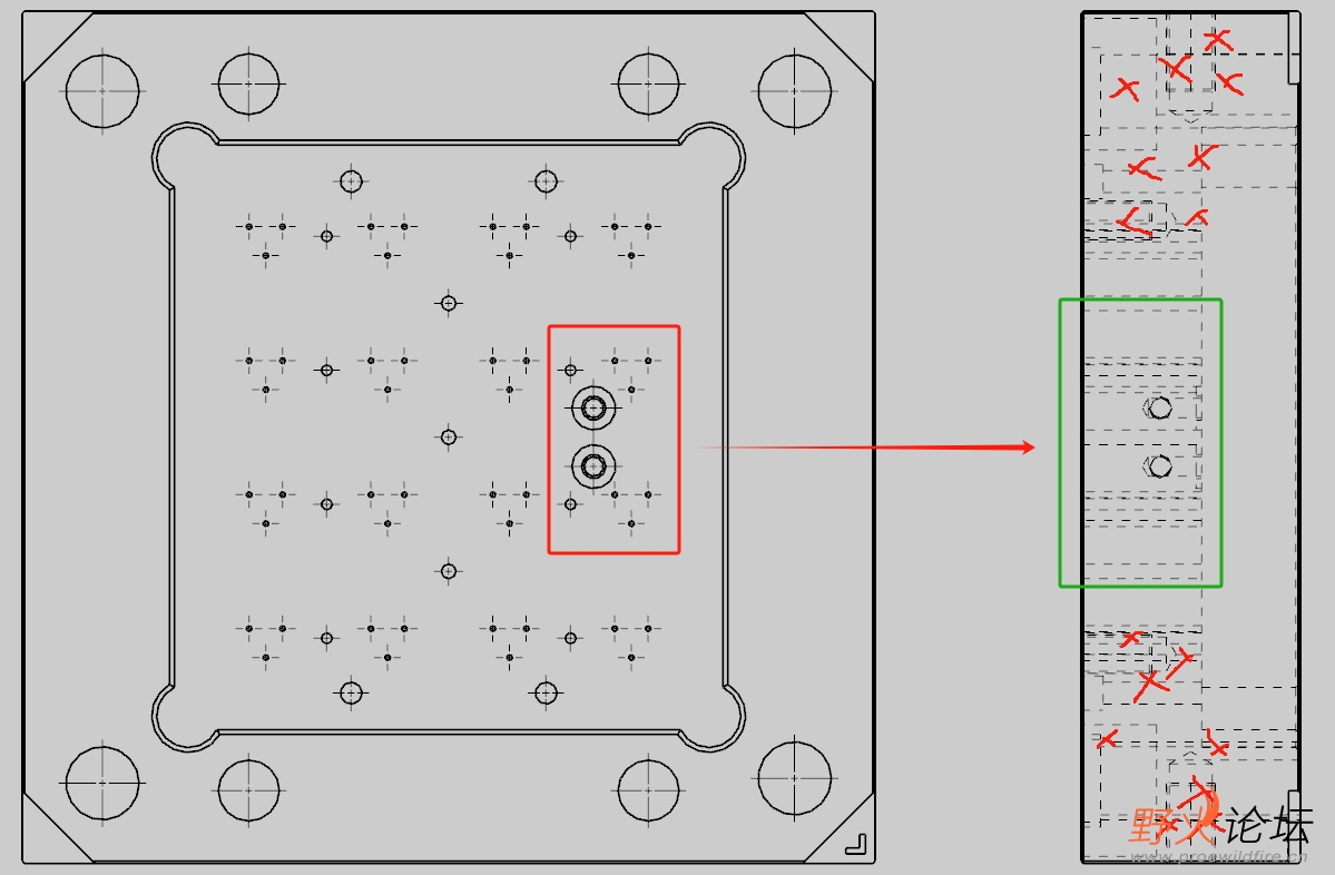

请教大家一个问题,就是转工程图时,对应的投影视图如显示虚线的话,能否只显示一部分,就是我只想要其中的几个孔显示其余的都不要       (用CREO或者UG转都行,请问要怎么操作)

发表于 2025-5-7 16:11 | 显示全部楼层
手动选择要显示的边

 楼主| 发表于 2025-5-7 17:00 | 显示全部楼层
vcnahtb 发表于 2025-5-7 16:11
手动选择要显示的边
在投影视图选择的话,其实线条也非常多,容易分不清线条,(有没有方法,是在主视图上选择好需要虚线表示的孔,然后投影视图就只显示这几个孔的虚线)

发表于 2025-5-7 17:35 | 显示全部楼层
可用区域选择——不用一条一条选的。

 楼主| 发表于 2025-5-7 17:50 | 显示全部楼层
完美,非常感谢大佬,就是要这样

发表于 2025-5-9 14:34 | 显示全部楼层
暗菩提 发表于 2025-5-7 17:35
可用区域选择——不用一条一条选的。
请教下可以把隐藏线改成虚线吗 下面的切线虚线选中没什么用
