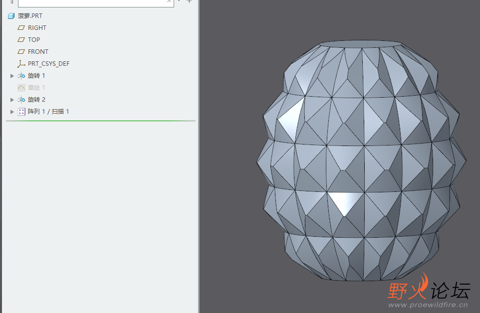

网上看见这种钻石纹 练习一下但是我的目前圆周一圈阵列没有问题,两头钻石效果变小阵列该如何画。文件版本是10.0的

可以先在平板上做出来,然后用环形折弯成你要的弧度

就你这个图来说,做增材阵列要做好参考,或者用尺寸+关系控制。你这个产品,其实做减法比做加法简单的多。
就是,做减法比做加法简单的多。
用最简单的办法做出来就行,没必要很高明的技巧。

随便做个最简单的画法 但是比较糙
