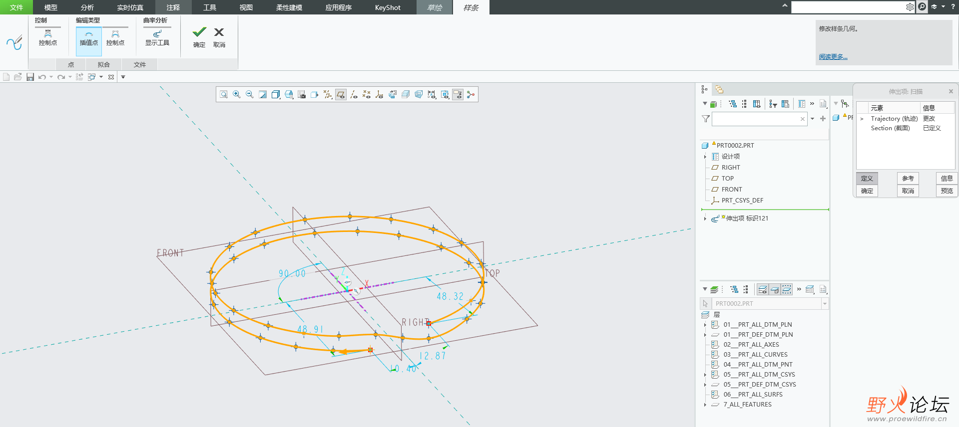

这图圆环,可以用扫描画出来,但是参考的这个文件是伸出项,伸出项是什么?

发表于 2025-4-29 10:14 | 显示全部楼层
还是扫描(旧版的瀑布式菜单)

发表于 2025-4-29 10:34 | 显示全部楼层
甚是怀念以前的命令

发表于 2025-4-29 10:54 | 显示全部楼层
340047351 发表于 2025-4-29 10:34
甚是怀念以前的命令
现在也一样啊,只是名字换了而已,换汤不换药

发表于 2025-4-29 11:28 | 显示全部楼层
还是用英文版吧
发表于 2025-4-29 15:46 | 显示全部楼层
你好,请教下那个螺旋线是什么 画出来的呢?

发表于 2025-4-29 16:18 | 显示全部楼层
双击线条后会跳出来“样条”窗口
发表于 2025-4-29 17:27 | 显示全部楼层
YLK 发表于 2025-4-29 16:18
双击线条后会跳出来“样条”窗口
好的,非常感谢
