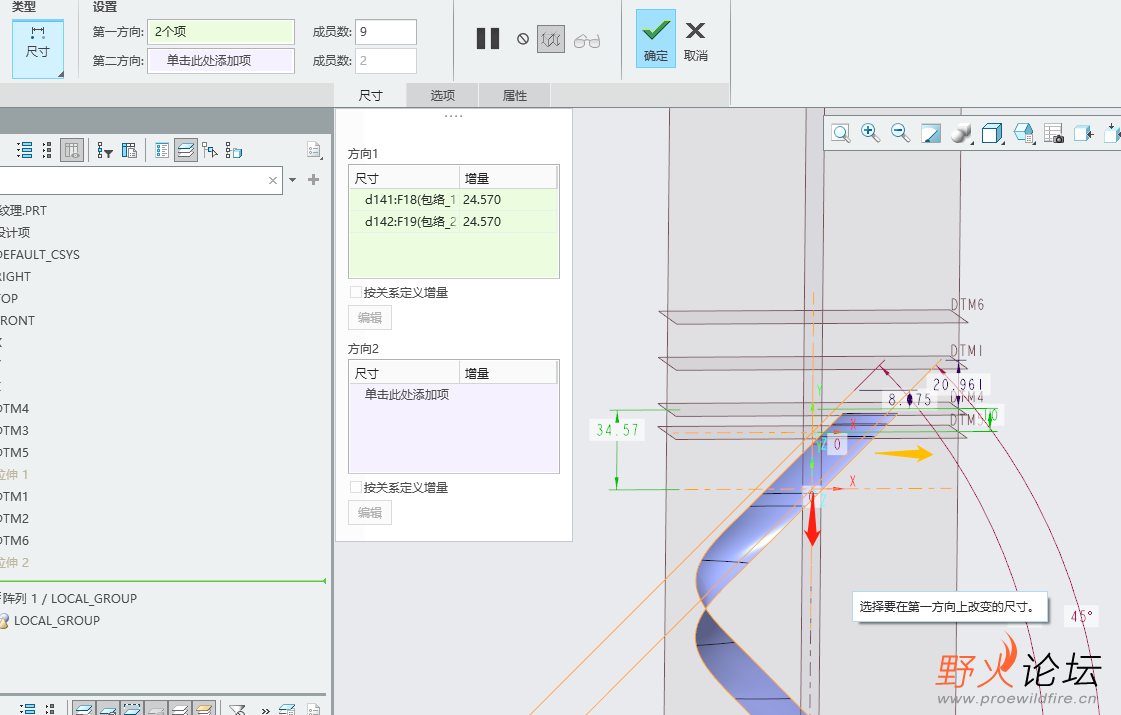

lanzhengxu 发表于 2025-4-20 14:15
练习一下,包络与扫描加边界混合,抛砖引玉。
模型8.0版本
请教下,为什么尺寸控制不是往下阵列(参考的尺寸是上下直的),而是变成环形一圈阵列

Carter 发表于 2025-4-22 09:36
请教下,为什么尺寸控制不是往下阵列(参考的尺寸是上下直的),而是变成环形一圈阵列 ...
包络定位坐标向下移动时,包络草绘是向右移的
模型8.0版本
顶面和底面能做成跑道圆的吗?
环形咋出来的,是不是包络以环形曲面作为基准出来的

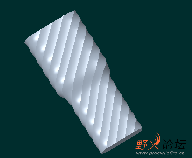

发表于 2025-5-17 09:19 | 显示全部楼层
跟大佬学习画了下
