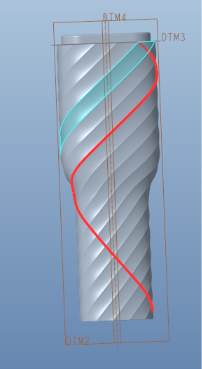

这种纹理怎么画?外观是椭圆的
附件是视频地址,大家有画过类型的吗?求支个招

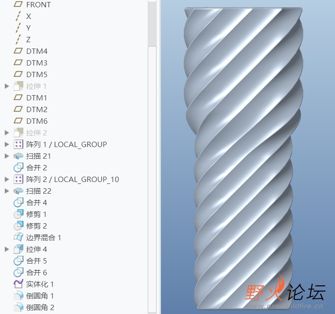

发表于 2025-4-20 14:15 | 显示全部楼层
练习一下,包络与扫描加边界混合,抛砖引玉。
蛇形纹理.rar (422.83 KB, 下载次数: 90) 模型8.0版本

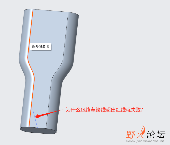

问题如图,求解!
包络问题.rar (129.43 KB, 下载次数: 6) 文件版本CREO11

发表于 2025-4-20 16:28 | 显示全部楼层
用螺旋扫描出曲面和实体曲面相交出曲线,再用扫描切除再阵列可行不

AC888 发表于 2025-4-20 15:15
问题如图,求解!
文件版本CREO11
肩部连接曲面无法展平,包络所在的目标面需要是可展平的

发表于 2025-4-20 17:22 | 显示全部楼层
相交出来的曲线严重变形
