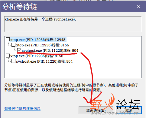

准确来说这个问题局限在Creo刚运行时的前XX时间内,过一段时间就好了,这就是为什么有人说执行一个拉伸命令之后就可以了。我这里具体症状是打开一个装配没事,再打开里面的零件,无响应30秒左右,或者打开一个零件没事,快捷键关闭这个零件无响应30秒左右。
明确对症之后,再看分析过程。
1、首先触发卡死,然后打开任务管理器,在无响应的xtop.exe上点右键,分析等待链,可以看到下面有svchost.exe,结束它

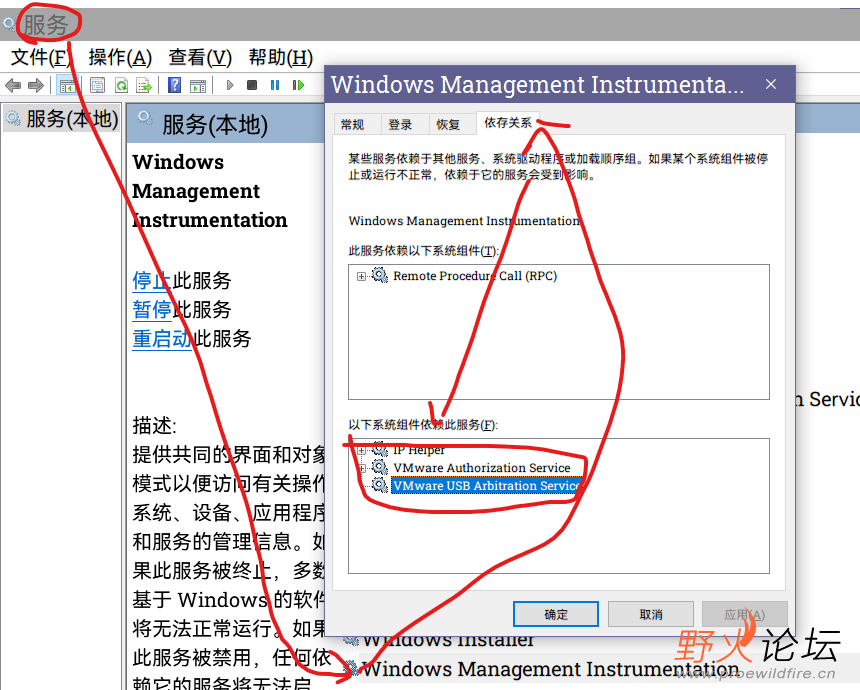

2、由于svchost对应很多个服务,为了明确是哪个,去系统的事件查看器里面观察,可以发现是Windows Management Instrumentation。所以简单粗暴方法,把这个服务禁用。如果怕波及其他软件,继续往下看。

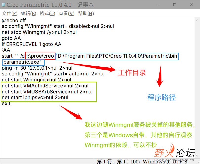

3、编写一个批处理,如下面,在启动Creo时禁用这个服务,并在30秒后重启,对应内容大家自己修改。
  1. @Echo off
  2. start "" /d 工作目录 "程序路径\Parametric\bin\parametric.exe"
  3. sc config "Winmgmt" start= disabled>nul 2>nul
  4. net stop Winmgmt /y>nul 2>nul
  5. goto AA
  6. if ERRORLEVEL 1 goto AA
  7. :AA
  8. ping -n 30 127.0.0.1>nul 2>nul
  9. sc config "Winmgmt" start= auto>nul 2>nul
  10. net start Winmgmt>nul 2>nul
  11. net start VMAuthdService>nul 2>nul
  12. net start VMUSBArbService>nul 2>nul
  13. net start iphlpsvc>nul 2>nul
  14. exit

4、最后一部分,被波及的服务自行在服务管理器里面查看,写到批处理里面实现自行恢复。注意用于显示和用于写批处理的服务名不同

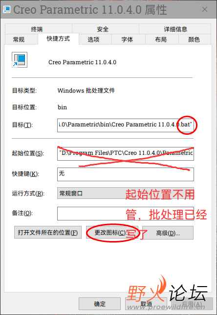

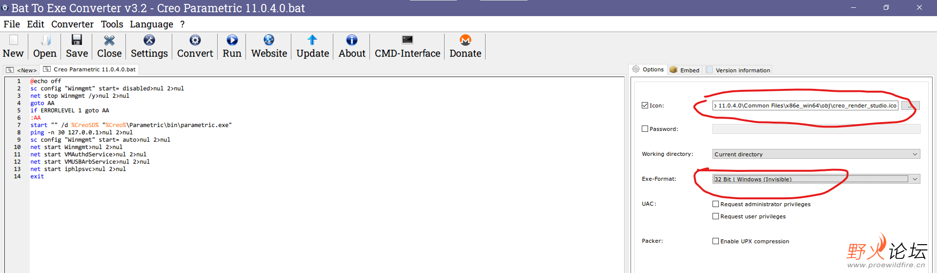

5、这个批处理由于包含了程序位置和Creo的工作目录,都是写死的,可以放在任意位置,然后给它创建一个快捷方式,并改成Creo的图标,放桌面,完成。
